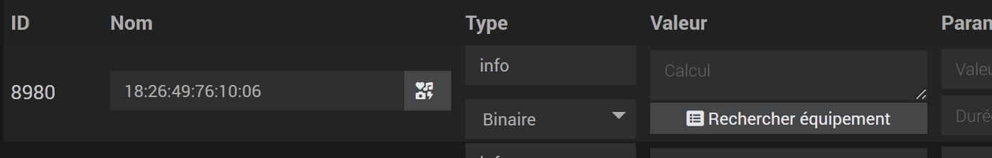

j’aimerais savoir s’il est possible de modifier le champs valeur d’une commande par un bloc code, par exemple j’ai un virtuel avec cette commande:
Et j’aurais voulu affecter par un scenario en bloc code une autre commande comme on le ferait en cliquant sur « Rechercher equipement »

Avec ça, ça devrait le faire :
$cmd_Virtuel = cmd::byString('#[Ta][commande Virtuel][18:26:49:76:10:06]#');
$cmd_Virtuel->setConfiguration('calcul', '#[Ta][commande][à copier]#');
Attention au sous-type (sur la capture ta commande est configurée en binaire).
A+
Michel

Merci beaucoup pour ton retour, cela fonctionne parfaitement :slight_smile: .
