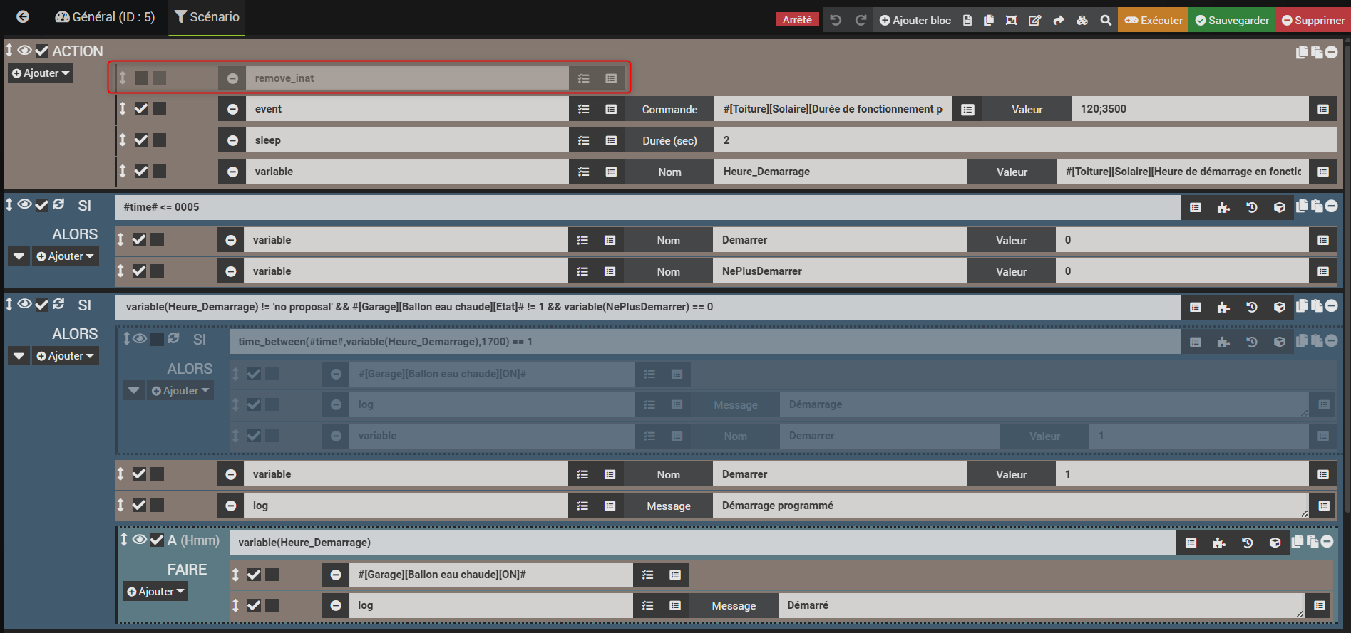

J’ai fait mon mouton et avec vos retours, j’ai identifié le problème !
Je viens de le désactiver

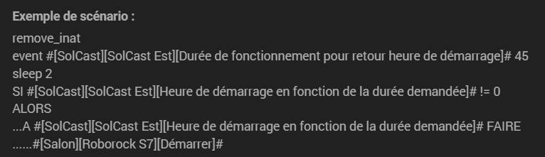

J’ai suivi l’exemple du plugin
Je suis donc preneur d’un regard critique, mais constructif
C’est bien ça :wink:
Le remove_inat peut avoir son interet dans certains cas mais pas dans tous.
Il à son intérêt quand on va forcément reprogrammer les blocs A dans la suite du scénario.
Si la programmation du bloc A est soumise à condition, soit tu ne le mets pas du tout, soit tu le mets juste avant la reprogrammation du ou des blocs A (donc dans ton cas à l’intérieur du bloc SI et pas avant).
Par contre n’oublie pas que les logs c’est la vie :wink: Avec ça tu aurais vu que la tache avait été supprimée et pas reprogrammée.

Merci pour ton retour !
Effectivement, il ne faut pas le désactiver, il faut le remettre juste avant le A.
Je peux très bien avoir une nouvelle programmation plus tôt, il faut la prendre !
Encore Merci !
