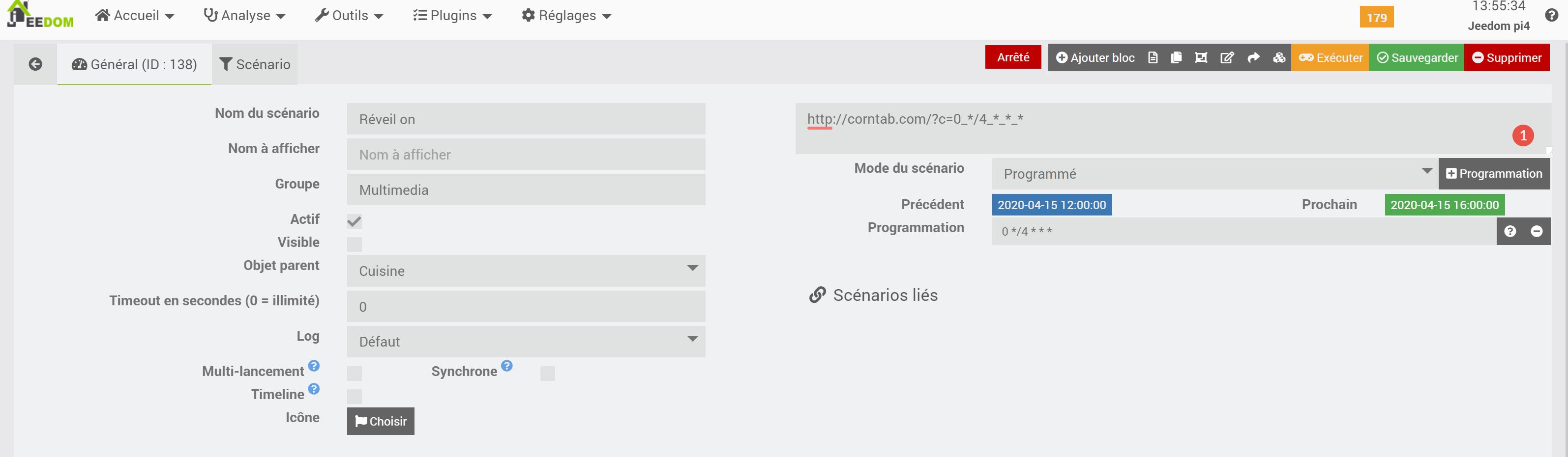

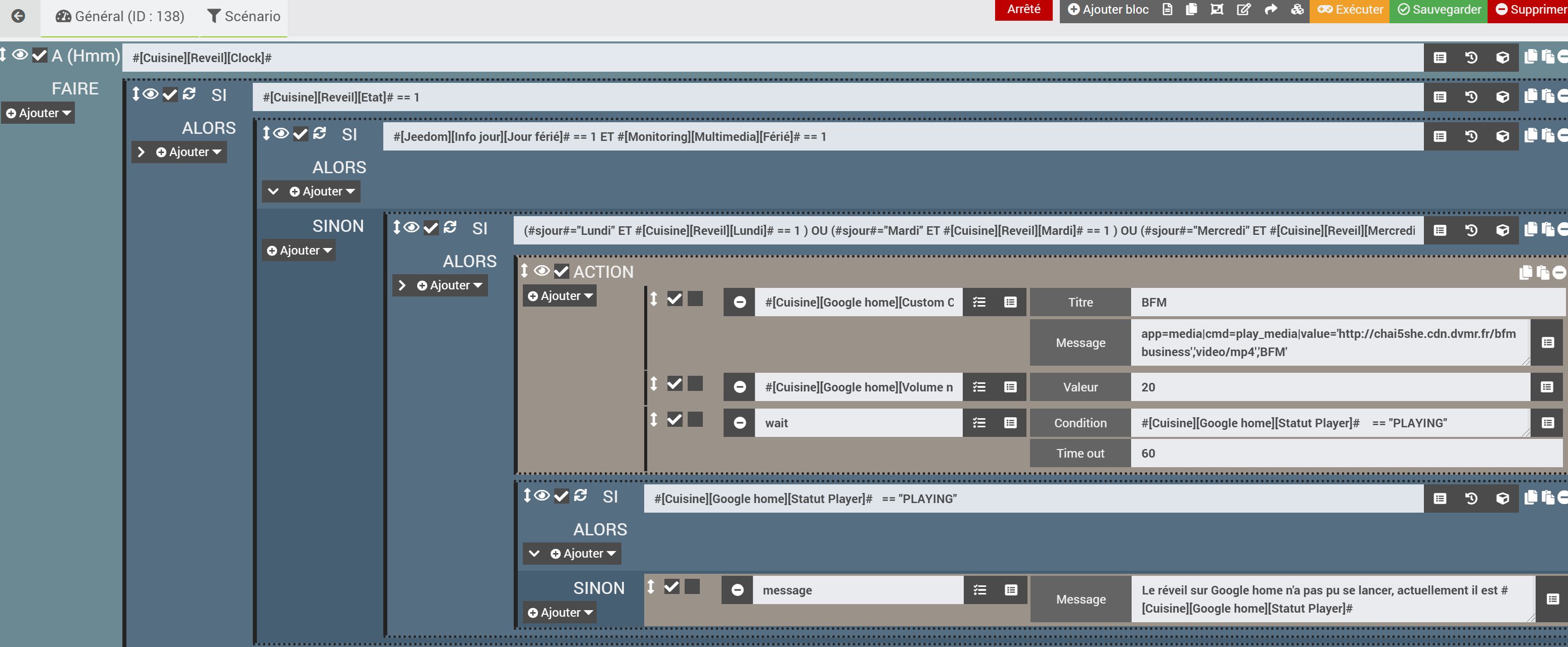

Tu utilises un scénario avec plusieurs fonctions A.
Je construis un peu différemment ma fonction réveil, cela peut peut être te donner une piste :
-Mettre chacun des scénario A dans un scénario dédié avec un lancement cadencé par exemple toutes les 4h : 0 */4 * * *.
en photo :
