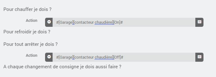

contact sec sur le circulateur d’une chaudière fuel avec radiateur fonte à eau

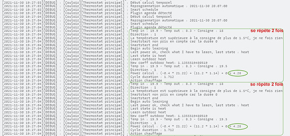

J’observe depuis plusieurs jours des choses bizarres :
  • Les calculs se font 2 fois à la même heure. Est ce normal ?

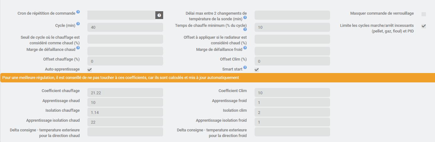

  • Plus embêtant : le calcul trouve une puissance inférieure au temps de chauufe minimum défini dans les paramètres avancés, mais l’action déduite est toujours chauffe. Si je ne luis change pas la consigne (plus basse), la chauffe continu indéfiniment.
    Est ca là aussi normal ? J’aimerai comprendre ce qui coince.

[2021-11-30 19:27:03][DEBUG] : [Couloir][Thermostat principal] : Début calcul temporel
[2021-11-30 19:27:03][DEBUG] : [Couloir][Thermostat principal] : Reprogrammation automatique : 2021-11-30 20:07:00
[2021-11-30 19:27:03][DEBUG] : [Couloir][Thermostat principal] : Smart schedule
[2021-11-30 19:27:03][DEBUG] : [Couloir][Thermostat principal] : Plugin agenda détecté
[2021-11-30 19:27:04][DEBUG] : [Couloir][Thermostat principal] : Début calcul temporel
[2021-11-30 19:27:04][DEBUG] : [Couloir][Thermostat principal] : Reprogrammation automatique : 2021-11-30 20:07:00
[2021-11-30 19:27:04][DEBUG] : [Couloir][Thermostat principal] : Smart schedule
[2021-11-30 19:27:04][DEBUG] : [Couloir][Thermostat principal] : Plugin agenda détecté
[2021-11-30 19:27:04][DEBUG] : [Couloir][Thermostat principal] : Temp in : 19.9 - Temp out : 8.3 - Consigne : 18
[2021-11-30 19:27:04][DEBUG] : [Couloir][Thermostat principal] : Direction : 1
[2021-11-30 19:27:04][DEBUG] : [Couloir][Thermostat principal] : La température est supérieure à la consigne de plus de 1.5°C, je ne fais rien
[2021-11-30 19:27:04][DEBUG] : [Couloir][Thermostat principal] : Smartstart non pris en compte car la durée 0
[2021-11-30 19:27:04][DEBUG] : [Couloir][Thermostat principal] : Smartstart end
[2021-11-30 19:27:04][DEBUG] : [Couloir][Thermostat principal] : Begin auto learning
[2021-11-30 19:27:04][DEBUG] : [Couloir][Thermostat principal] : Last power ok, check what I have to learn, last state : heat
[2021-11-30 19:27:04][DEBUG] : [Couloir][Thermostat principal] : Last state is heat
[2021-11-30 19:27:04][DEBUG] : [Couloir][Thermostat principal] : Learn outdoor heat
[2021-11-30 19:27:04][DEBUG] : [Couloir][Thermostat principal] : New coeff outdoor heat: 1.1355519480519
[2021-11-30 19:27:04][DEBUG] : [Couloir][Thermostat principal] : Temp in : 19.9 - Temp out : 8.3 - Consigne : 19.5
[2021-11-30 19:27:04][DEBUG] : [Couloir][Thermostat principal] : Power calcul : (-0.4 * 21.22) + (11.2 * 1.14) + 0 = 4.28
[2021-11-30 19:27:04][DEBUG] : [Couloir][Thermostat principal] : Cycle duration : 1.712
[2021-11-30 19:27:04][DEBUG] : [Couloir][Thermostat principal] : Action chauffage

De plus on connaît pas la version jeedom, ni celle du plugin, ni le protocole utilisé pour piloter le chauffage…
Le cron de répétition de commande est pas paramétré si ça se trouve fonction du protocole ça peut corriger…
On sait même pas quel type de chauffage est géré électrique fil pilote chaudière contact sec, vanne pilotages…

Concernant le cron de répétition avec ou sans le problème est le même. Et répéter une action erronée ne règlerai pas vraiment le problème
Dc tu n’as pas compris a quoi sert cette action…
Possible … Alors tu vas certainement me l’expliquer ?
quand le cron existait, sur 5 minutes, il répétait indéfiniment « Action chauffage »
Hello regarde du coté du gestionnaire de CRON dans Jeedom voir combien d’instance de la class thermostat tu as.
Ok cela pourrait expliquer la répétition des calculs ?
Peut-être c’est une piste a étudier, tu devrais avoir 2 cron de même valeur, si c’est le cas.
Ok je vais regarder… Merci

Vus que tu n’es pas encore à 50 pour l’apprentissage, c’est normal que les consignes soit dépassées ou mettent du temps a être atteinte
Plus tu touches aux réglages moins Il va vite dans l’apprentissage.
Comme la dis une autre personne, on dirait que tu as 2 instances du plugin qui tourne.
Es que tu as essayer de désactiver le plugin, faire le ménage dans les cron redémarrer et réactiver le plugin
Tu dois avoir une grande inertie avec ta chaudière au fioul, cycle de 40min avec 4min minimum ça me paraît pas beaucoup.
Concernant le cron de répétition, dans ton cas je ne pense pas que ça serve vu que ce n’est pas un soucis de commande physique mais plutôt un problème de déclenchement logiciel

" cycle de 40min avec 4min minimum ça me paraît pas beaucoup…" : pas beaucoup pour le cycle ? ou pour le minimum ?
L’apprentissage n’est pas fini c’est vrai. Mais ça me parait bizarre que même en apprentissage il ne respecte pas les consignes. si le calcul donne 4.28% il ne devrait pas continuer à chauffer si le mini est réglé sur 10. Cela me parait logique.
Mais je suis prêt à entendre toutes explications concernant ce fait
