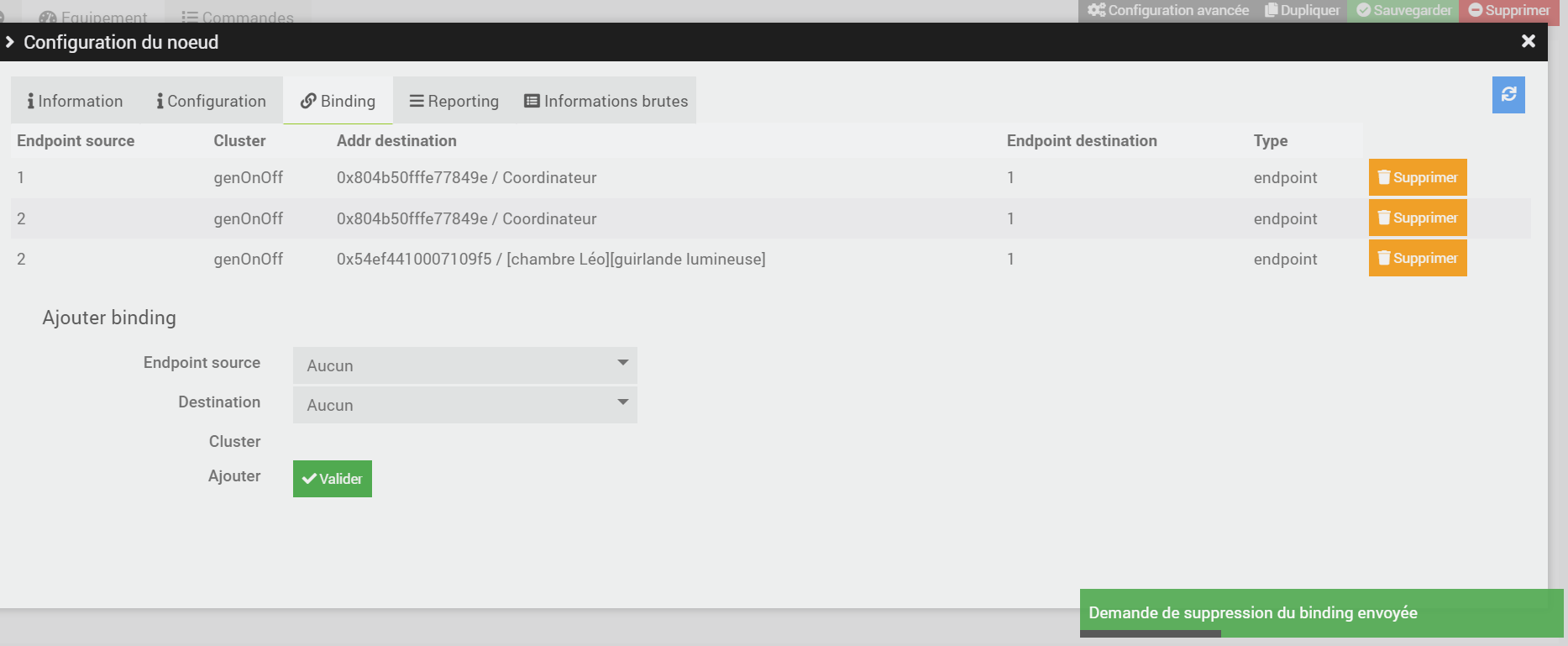

je reposte mon message ici, étant donné qu’il a été fermé sans tenir compte de ma capture : Il s’agit du plugin jeeZigbee, mais l’étiquette n’existe pas. Merci donc de ne pas fermer mon sujet trop vite…
je galère avec les bindings sur mes périphériques.
En effet, quand je veux refaire un binding, je ne peux plus les supprimer dans l’écran dédié :
Du coup, si un binding pose problème, je dois sortir le périphérique, et le rajouter.
Quelqu’un a t’il une solution ? Comment le remonter à l’équipe dev ? Nous ne sommes pas très nombreux j’ai l’impression à utiliser le binding.

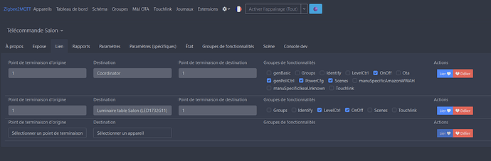

Pour le binding, avez-vous essayé en passant directement via le serveur z2m qui ressemble à ça ?
j’ai pris l’habitude de faire les bindings directement depuis l’interface dans zigbee2mqtt
je trouve que c’est plus réactif (déjà que le moment du binding c’est assez touchy, faut bien réveiller les module, que la liaison se passe bien, que les modules soient compatibles, etc)
Idem,
pour tout ce qui est appairage ou bind je prèfére eviter les intermédiaires et passer directement sur l’interface de zigbee2mqtt.
faire « delier » avant tout nouveau bind et ne pas oublier de réveiller l’appareil.

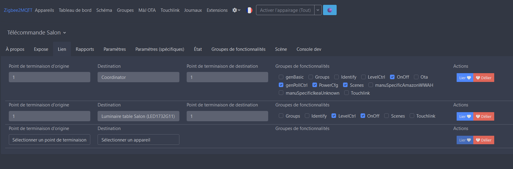

Avec le plugin JeeZigbee, ça se passe dans sa page de configuration :
Cliquez simplement sur ICI, et entrez l’identifiant (copier/coller) qui sera demandé sur la page de z2m.
Ensuite tout se passe dans l’équipement en question, onglet Lien.
