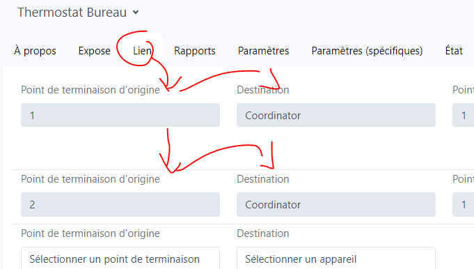

cela dépends de tellement de choses… (marques, modèles, la configuration dans z2m) que cela sera trop dur de t’aider sur cette question :
vérifie que tu as bien les liens de tes ampoules vers le coordinateur dans z2m :

J’ai bien mis en relation la lampe et le coordonnateur sur la valeur 1 (bien que j’ai la possibilité de mettre la valeur 242 et je ne sais pas a quoi ça correspond) ça a fonctionné pour le on off…
A voir (je peux pas tester pour l’instant) pour les autres fonction comme la couleur si cela remonte bien sur jeedom
