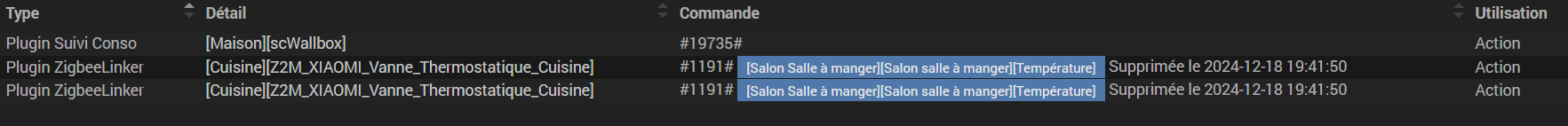

En faisant le ménage sur les commandes orphelines je me rend compte qu’un équipement z2m à 2 commandes orphelines
Je ne trouve aucune configuration de ces binds mais dans la conf de l’équipement ils apparaissent bien
Je sais les supprimer a la main via un bloc de scenario mais je voulais savoir si il y avait un moyen plus classe …

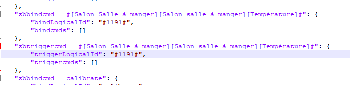

Sur un équipement z2m j’ai une commande action qui ressort en orpheline.
Quand je regarde sur cet équipement je ne trouve trace de cette commande que dans la partie configuration au niveau des attributs zbbindcmd et zbtriggercmd.
Je voudrais savoir comment supprimer ce bind proprement
@chris94440
cela ne se semble pas être un bind au sens zigbee du terme.
Ce lien, c’est toi qui a du le créer donc tu dois bien savoir comment l’enlever.
Tu veux dire que la commande a été créée là dedans ?
je pensais aussi mais j’en trouve pas la trace …pas grave je vais passer par un bloc code …; si jamais cela revient j’analyserais plus
