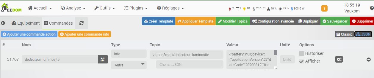

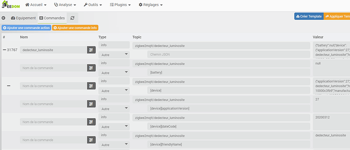

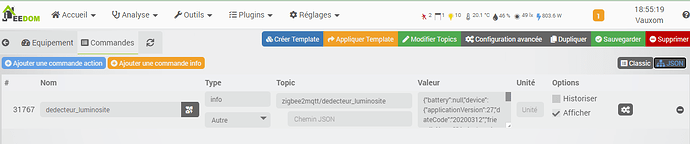

Depuis quelques temps (impossible de dire quand), je n’ai plus la vue JSON.
Qu’importe la vue choisie, la mise en page ne change pas.
Que j’ajoute manuellement une ou des commande info ou action, cela reste sans effet lorsque je sauvegarde.

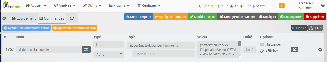

Vue classique:
Vu JSON:
Que faire ?
Merci pour votre aide

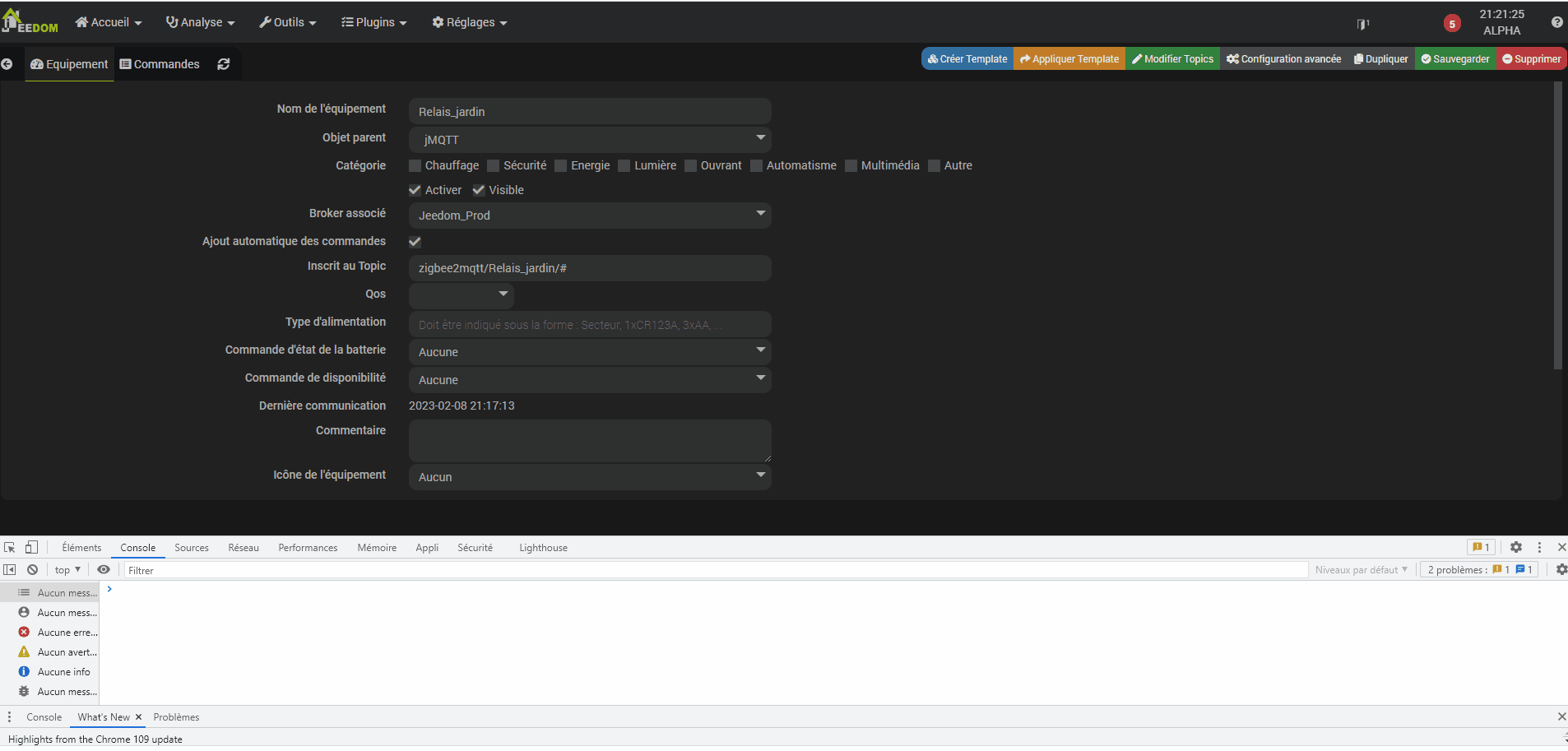

As-tu désactivé jQuery ? (je ne pense pas)
Peux-tu me fournir d’autres traces intéressantes et captures d’écran stp ?

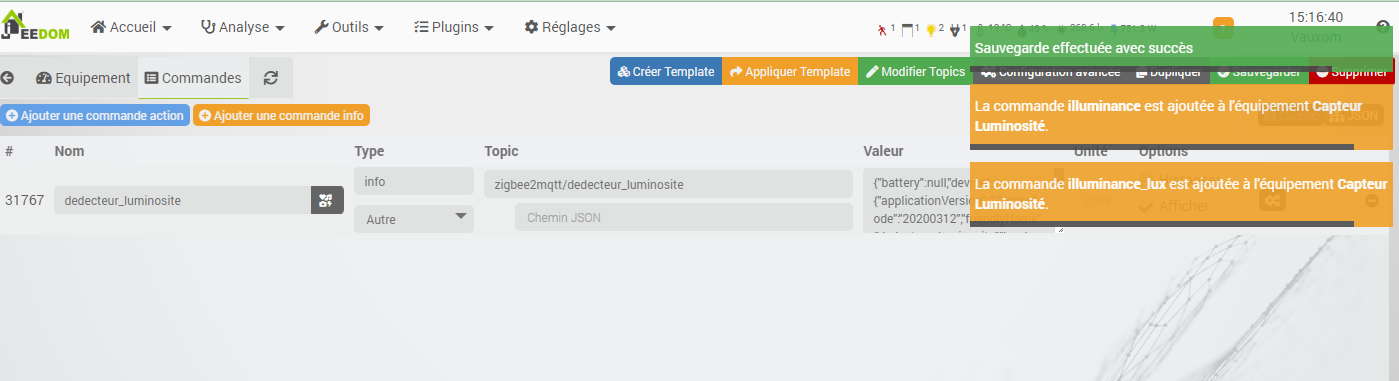

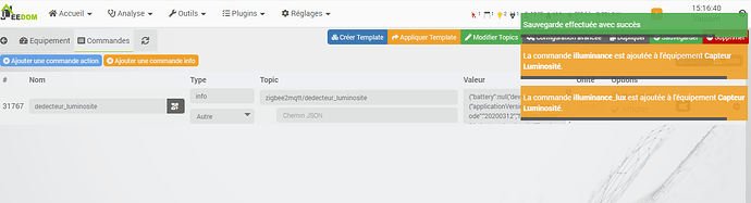

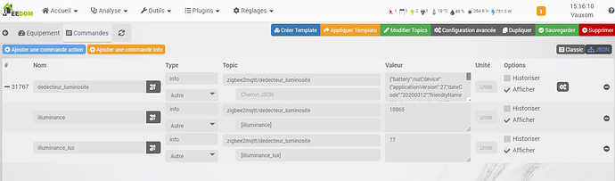

Bon, je me suis peut-être emaballé trop vite: La sauvegarde ne fonctionne pas lorsque j’ajoute deux entrées:
Alors, du coup, je supprime toutes les lignes (sauf celles que je veux garder)
Et lorsque je sauvegarde, il me dit bien que 2 commandes sont ajoutées, mais elles ne s’affichent pas:

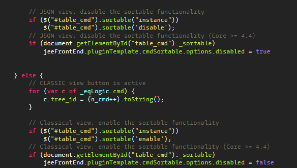

Re @kiboost , je revient vers toi pour la nouvelle méthode SortableJS.
Si je comprend bien, en 4.4, il n’est plus possible de faire un enable/disable.
J’ai regardé la lib, est j’ai pas trouvé d’équivalent.
Ne peut-on pas mettre une class en plus (Ex: .static) dans le filter du Sortable.create pour laisser au Dev la possibilité de désactiver le dragg sur certains éléments ?.
J’ai fait le test sur jMQTT, et c’est convainquant :wink:
Je peux registerer le sortable dans jeeFrontEnd.pluginTemplate.cmdSortable
Pour le desactiver : jeeFrontEnd.pluginTemplate.cmdSortable.options.disabled = true
C’est poussé, je le store aussi sur la table :
document.getElementById(‹ table_cmd ›)._sortable
en verifiant qu’il n’est pas null
Je vient de tester… et c’est good comme d’habitude :wink:
Merci, je veut dire Bad te remercie :rofl:
Je viens d’implémenter le correctif suivant en m’inspirant de votre travail :
Si vous pouviez tester ce serait top :slight_smile:
Si c’est OK pour vous, je le passe en stable cette nuit.
