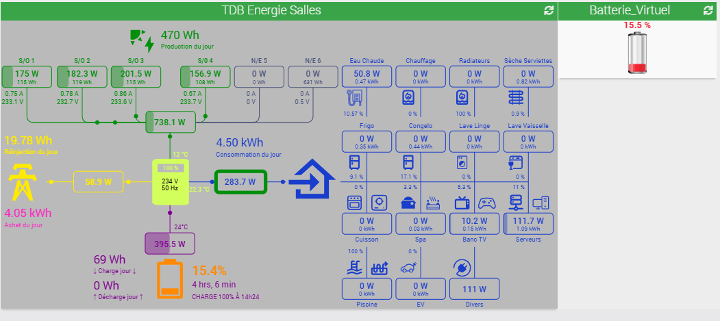

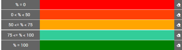

Je viens de trouver un petit bug sur l’affichage dans le plugin, au moins sur le % de batterie mais pas forcément uniquement (non testé) :
Si on pointe sur une commande info virtuelle avec un arrondi de défini, elle ne se met à jour dans l’affichage que par un rafraichissement de a page. En revanche, si on utilise la fonction Round dans le calcul de la commande, il n’y a pas de souci de mise à jour en temps réel.
Après, c’est peut-être plutôt un bug lié au core, je ne sais pas dire.

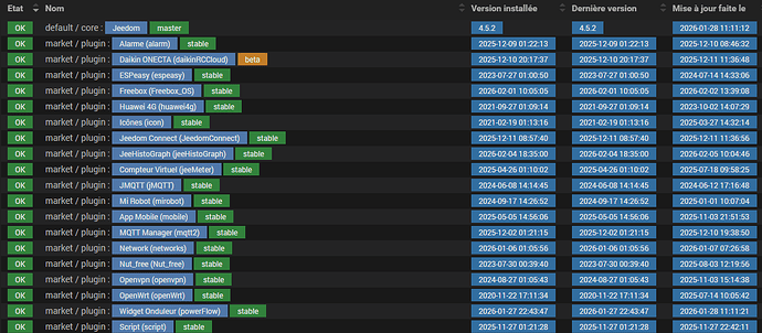

J’ai pas mieux que ça
(j’ai fait Vérifier les mises à jour juste avant de prendre le screenshot)
Pfff c’est moi qui a pas les yeux en face des trous :rofl: ce soir, Effectivement tu as bien le derniere version.

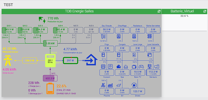

Bon, je crois que j’ai trouvé le souci
Si j’ai uniquement le widget dans une vue, le % semble évoluer correctement.
Ca semble venir d’un widget foireux : JAG Documentation
Je l’avais mis à côté pour comparer la valeur, je ne pensais pas que ça aller rentrer en conflit …

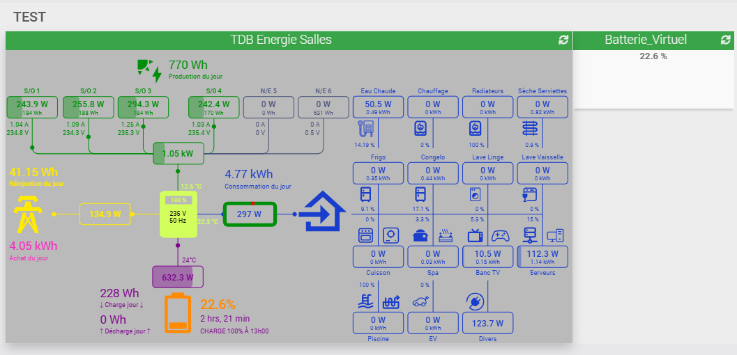

Avec l’arrondi à 0
Avec l’arrondi à 1
Si je met le widget par défaut, je n’ai plus de souci
Donc ça vient de chez moi manifestement, désolé pour le dérangement.
