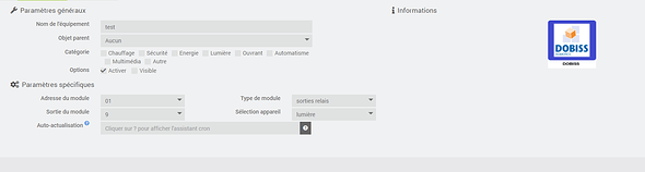

J’ai essayé. Je n’ai pas d’erreur mais les icones ne s’affichent pas.
Mon script n’est peut-être pas correct.
public function getpathImgIcon()  {
        $path = "";
        switch ($eqLogic->getConfiguration("device")) {
           case 'lumiere' :  $path = ' /plugins/dobiss/images/lumière_icon.png'; break;
           case 'prise' :  $path = ' /plugins/dobiss/images/prise_icon.png'; break;
           case 'ventilation' :  $path = ' /plugins/dobiss/images/ventilation_icon.png'; break;
           case 'volet' :  $path = ' /plugins/dobiss/images/volet_icon.png'; break;
           default:
                        $path = ' /plugins/dobiss/images/dobiss_icon.png';
        return $path;
je l’ai créé dans le fichier dobiss.class.php mais je n’arrive pas à le faire démarrer.
J’ai rajouté un echo « bonjour » comme test mais je ne vois rien.

l’appel de la function ne doit pas se faire à cet endroit?
<img name="icon_visu" src="<?= $plugin->getPathImgIcon(); ?>" style="max-width:120px;"/>
En regardant vite fait ton code sur github, je vois deux erreurs
: dans desktop/php/dobiss.php
ligne 46 , il faut appeler la fonction ainsi :
echo '<img src="' . $eqLogic->getPathImgIcon() . '"/>';
dans la classe dobiss.class.php:
le path indiqué doit être indiqué ainsi :
public function getPathImgIcon()  {
        $path = "";
        switch ($this->getConfiguration("device")) {
           case 'lumiere' :  $path = ' lumière_icon.png'; break;
           case 'prise' :  $path = ' prise_icon.png'; break;
           case 'ventilation' :  $path = ' ventilation_icon.png'; break;
           case 'volet' :  $path = ' volet_icon.png'; break;
           default:
                        $path = ' dobiss_icon.png';
        return '/plugins/dobiss/images/' . $path;
A+
Bernard

Oui super Bernard.
J’ai juste reculé d’un cran le nom du fichier png par rapport à l’apostrophe.
Oui c’est super j’ai compris le principe.
