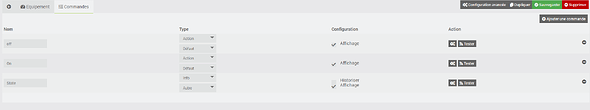

Je les ai ajouté dans le fichier class.php
public function postSave() {
        $on = $this->getCmd(null, 'on');
		if (!is_object($on)) {
			$on = new dobissCmd();
			$on->setName(__('On', __FILE__));
		$on->setEqLogic_id($this->getId());
		$on->setLogicalId('on');
		$on->setType('action');
		$on->setSubType('other');
		$on->save();
        $off = $this->getCmd(null, 'off');
		if (!is_object($off)) {
			$off = new dobissCmd();
			$off->setName(__('off', __FILE__));
		$off->setEqLogic_id($this->getId());
		$off->setLogicalId('off');
		$off->setType('action');
		$off->setSubType('other');
		$off->save();
        $state = $this->getCmd(null, 'state');
		if (!is_object($state)) {
			$state = new dobissCmd();
			$state->setName(__('State', __FILE__));
		$state->setLogicalId('state');
		$state->setEqLogic_id($this->getId());
		$state->setType('info');
		$state->setSubType('string');
		$state->save();
En espérant que ce que j’ai fait est correct.

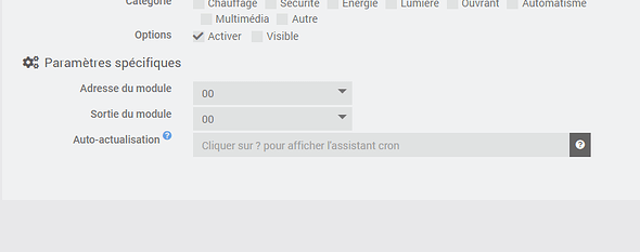

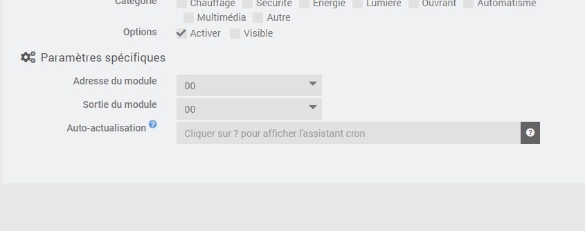

Ici je rencontre un petit problème, je n’arrive pas à faire mémoriser les paramètres spécifiques.

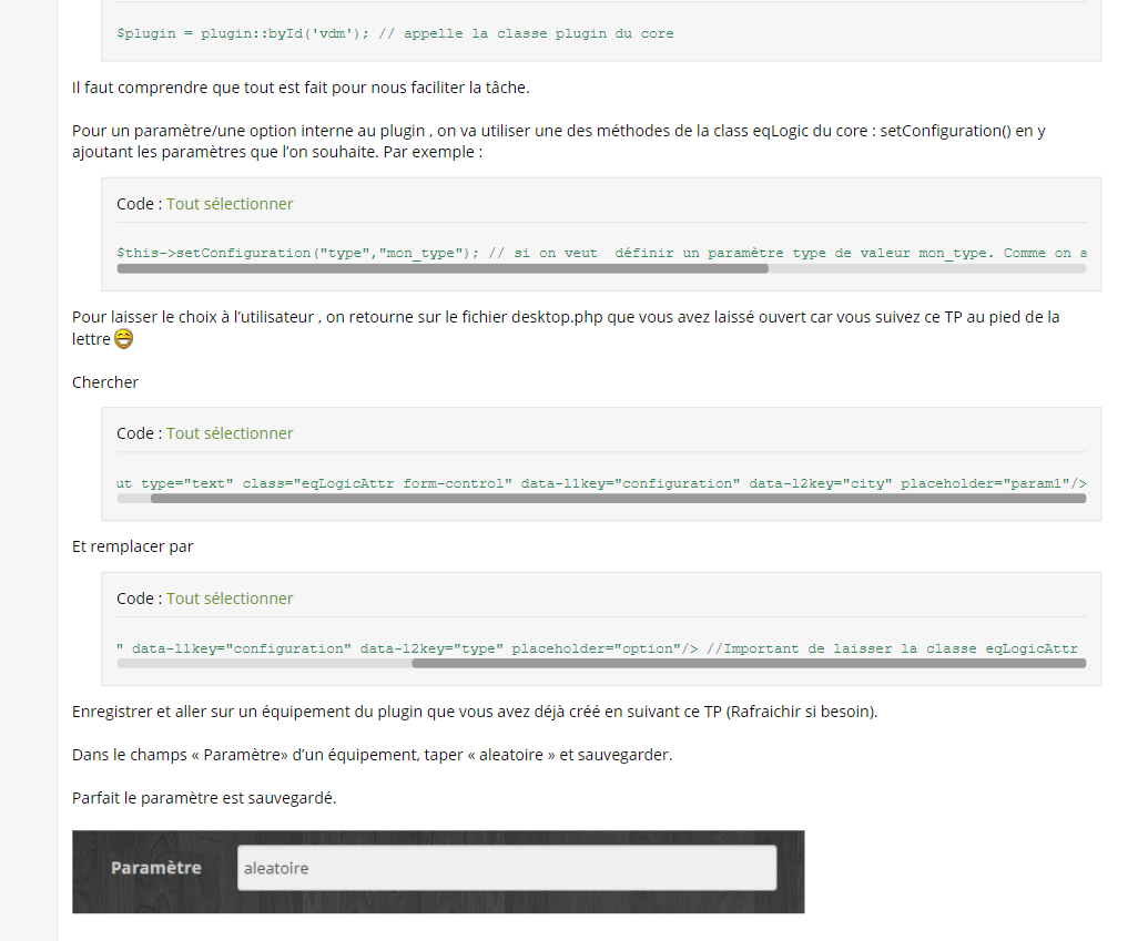

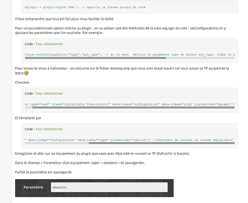

J’ai pourtant un petit tuto mais je loupe un truc.
	<legend><i class="fas fa-cogs"></i> {{Paramètres spécifiques}}</legend>
                            <div class="form-group">
                                <label class="col-sm-3 control-label" >{{ Adresse du module }}</label>
                                <div class="col-sm-3">
                                    <select class="eqLogicAttr" data-l1key="configuration" data-l2key="type" placeholder="option"/>
                                        <option value="00">{{00}}</option>
                                        <option value="01">{{01}}</option>
                                        <option value="02">{{02}}</option>
                                    </select>
                                </div>
                            </div>
                                <label class="col-sm-3 control-label" >{{ Sortie du module }}</label>
                                    </select>
                                </div>
                            </div>
Tu dois pas mettre le même data-l2key car c’est le nom de la configuration en DB.
Voilà super ca fonctionne.
