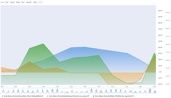

En bleu ma production PV et en orange les remontées de ma consommation via l’ESP et la pince ampèremétrique.
J’ai pris dernièrement le module Zlinky Tic.
il me remonte les données de mon linky de la maison ( je n’ai pas de linky pour le PV)

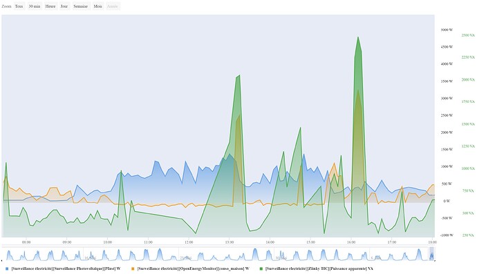

Et c’est en superposant les données issues de mon linky avec mes données de consommation que je trouve un soucis
j’ai de la consomation quasi tout le temps.
exemple d’hier
je produit 2000W, mon ESP remonte 0W en conso mais le linky lui 1126VA (1126W)
Est ce que j’ai un soucis avec mon compteur? Mes branchements?
Le truc c’est que si le linky compte en conso ma production ça ne le fait pas…

Est ce que tu as vu que tes échelles ne sont pas alignées ?
Tu peux peut-être utilisé l’historique calculé pour faire la soustraction dynamiquement entre les courbes ?

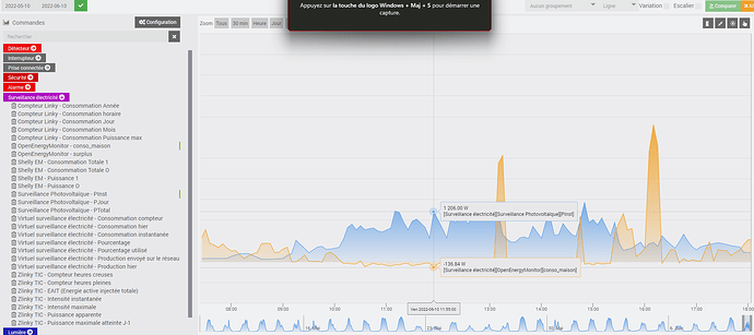

Sinon regarde du côté de tes commandes, tu as peut être mis un min/max qui te bloque une partie des valeurs remontées (valeur négatives ?)
Tu as bien déclarer auprès d’enedis tes panneaux PV? je n’ai pas de linky pour le PV c’est a dire, tu es bien sur le même réseaux ?
Oui j’ai bien fait une cacsi. Je n’ai pas de linky car je ne revends pas…
@Bad , j’ai bien vu pour les échelles mais les valeurs sont là…
Pas de min et de max dans les commandes
Et pour la soustraction dynamique des courbes, je ne connais pas… je fais cela comment?
il va falloir trier les W des VA … le linky ne donne que des VA, ca change tout lors de la production !!!
C’est à dire? je ne comprends pas…
