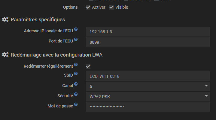

Besoin d'assistance sur param
Impossible de me connecter a mon APSystem
Avez vous des retours ou mieux des exemples a me donner

j’ai un ECU-C (panneaux + batterie ASP)
j’ai fais comme sur la doc mais j’ai le message suivant :
Échec de connexion à 192.168.1.3:502 - Connection refused (111)

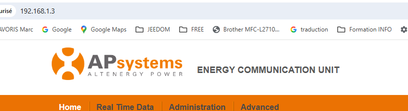

pourtant je ping bien a cette adresse
