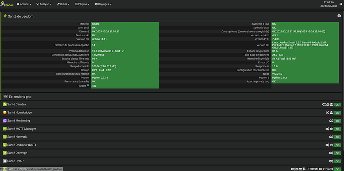

Ma page santé

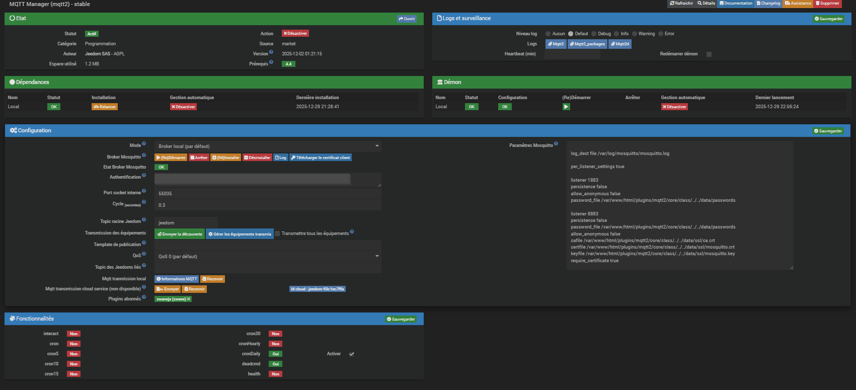

Configuration du plugin mqtt :

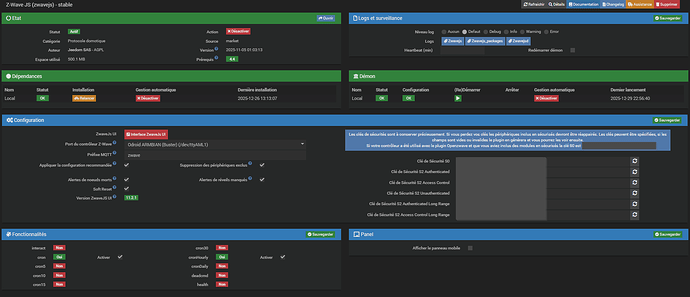

Page configuration zwavejs ?
Page configuration zwave JS

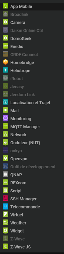

Mes plugins :

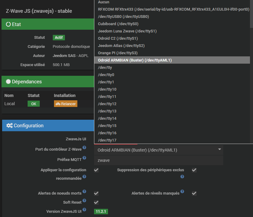

Vous êtes sur du port de la carte zwave ? Buster c’est debian 10, et pour debian 11, c’est bullseye.
La carte zwave est inclus dans ma Jeedom smart.
Les logs semblent indiquer que le daemon zwave n’arrive pas à communiquer avec mqtt.
Je pense que le pb est coté mqtt pas zwave
Est-ce que tu as tenté de réinstaller Mosquitto ?
