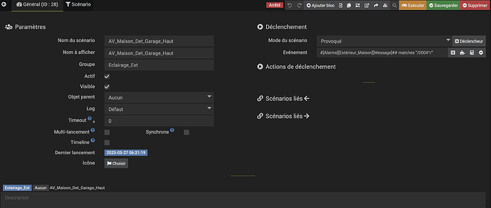

Je souhaite me servir des infos renvoyées par le plugin siapro pour m’en servir de déclencheur pour allumer des lumières.
J’ai tenté plusieurs déclencheurs et rencontrent plusieurs soucis, je vais essayer de résumer ^^
La zone 0004 correspond à mon détecteur côté garage
La zone 0003 correspond à mon détecteur côté bureau
#[Alarme][Extérieur_Maison][Message]## matches "/0004^/" ==> fonctionne parfaitement et rapidement mais se déclenche aussi lorsque je passe vers mon détecteur de bureau alors qu’il ne devrait pas.
#[Alarme][Extérieur_Maison][Utilisateur - Zone]#=='0004' ==> fonctionne quand il veut alors que les infos remontent bien dans les logs côté SIA

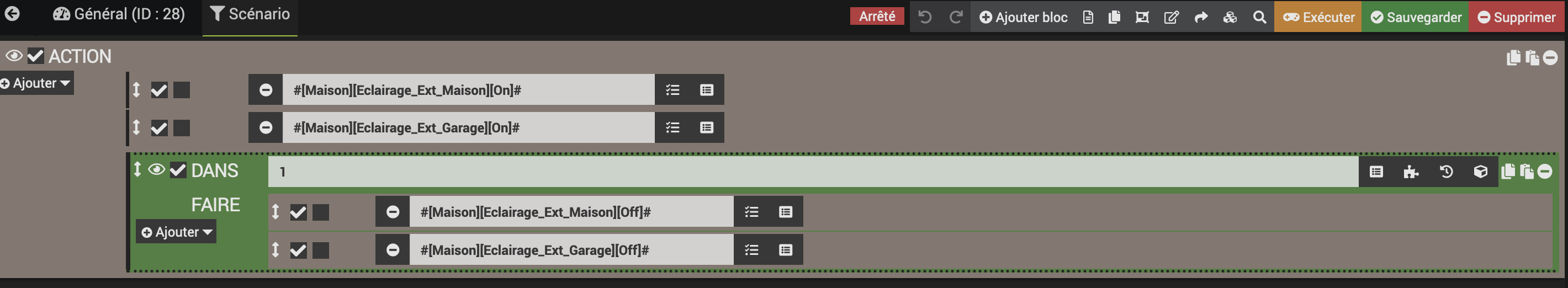

Bonjour @anon53349806,
désolé je pensais que le déclencheur suffisait :sweat_smile:, ci dessous le scénario:
ci dessous les logs correspondant lors de ce déclenchement:
2023-03-26 19:07:53][SCENARIO] -- Start : Scenario execute automatiquement sur evenement venant de : [Alarme][Exterieur_Maison][Message] (SIA-DCS"4804L010100#D88039C6BFD6[Nri0002/UA0003^Exterieur Maison Detecteur Exterieur Avant Bureau^][MD88039C6BFD6][V][P]).
[2023-03-26 19:07:53][SCENARIO] - Exécution du sous-élément de type [action] : action
[2023-03-26 19:07:53][SCENARIO] Exécution de la commande  [Maison][Eclairage_Ext_Maison][On]
[2023-03-26 19:07:53][SCENARIO] Exécution de la commande  [Maison][Eclairage_Ext_Garage][On]
[2023-03-26 19:07:54][SCENARIO] Exécution d'un bloc élément : 63
[2023-03-26 19:07:54][SCENARIO] - Exécution du sous-élément de type [condition] : in 1
[2023-03-26 19:07:54][SCENARIO] Evaluation de la condition : [1] = 1
[2023-03-26 19:07:54][SCENARIO] Tâche :  63  programmée à :  2023-03-26 19:08:54 (+ 1 min)
[2023-03-26 19:07:54][SCENARIO] Fin correcte du scénario

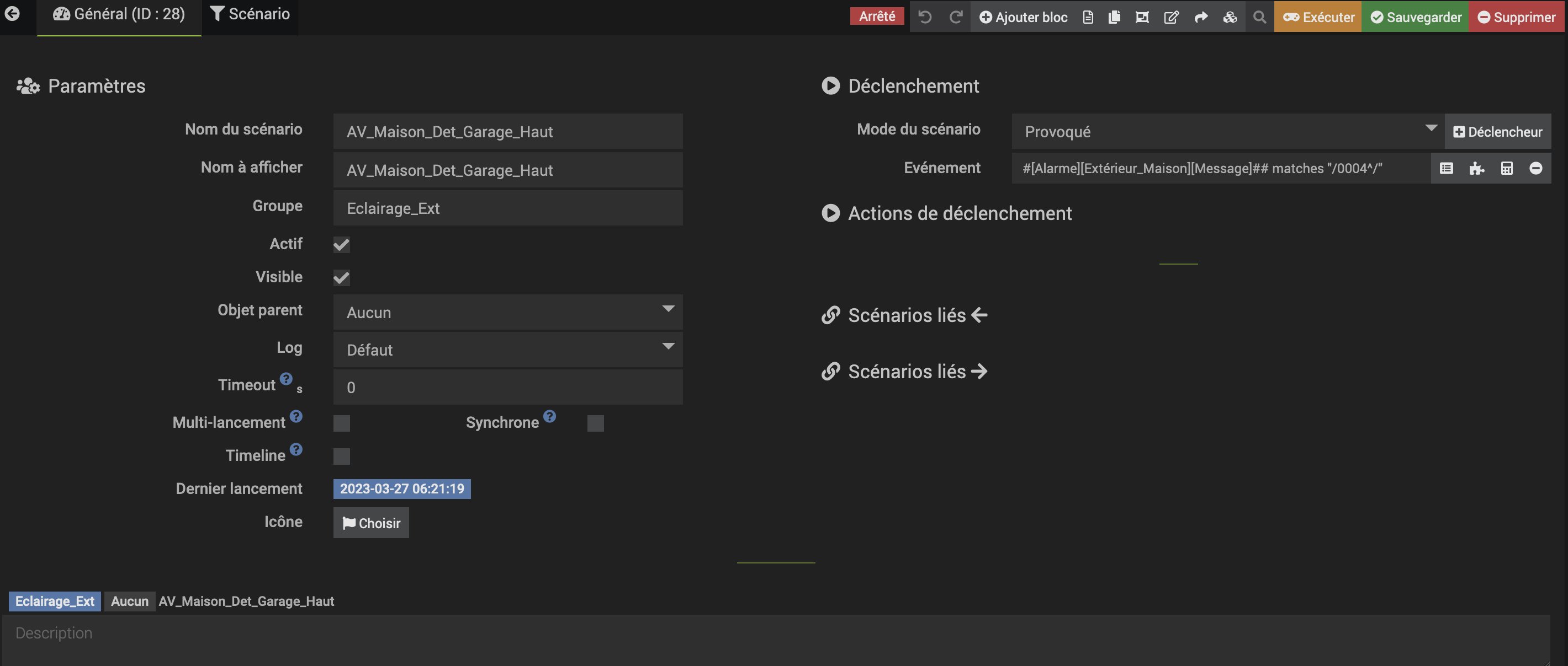

@Bison je viens de refaire un test avec ce déclencheur:
#[Alarme][Extérieur_Maison][Message]# matches "/Garage/"
et malheureusement sans passer vers le garage ça s’allume :sob:

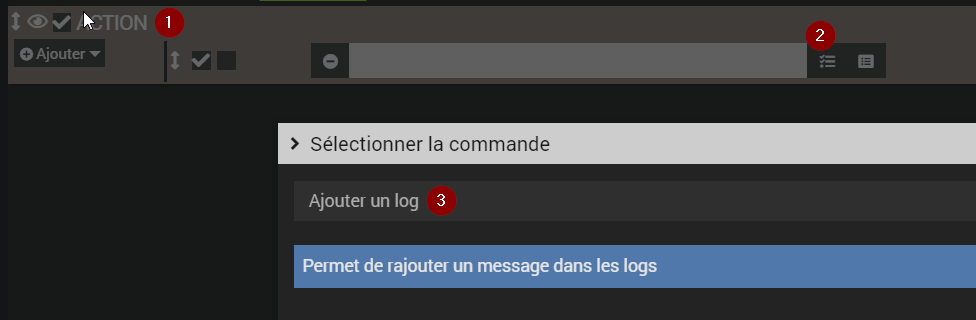

Est-ce que tu peux laisser dans le déclencheur juste le nom de la commande (donc sans la partie matches).
Commencer par afficher dans le scénario (avec la commande log) ce qu’il y a dans la commande
Faire un SI #[Alarme][Extérieur_Maison][Message]# matches "/Garage/" alors log "Match Garage"
Puis stop pour arrêter l’exécution du scénario afin de ne pas exécuter le reste pour rien.
Je pense que Neurall a donné la solution plus haut…
A priori l’alarme envoit du complet donc il faut tester finement
Désolé mais tu peux m’en dire plus stp ? je ne maitrise pas la commande log :roll_eyes:
