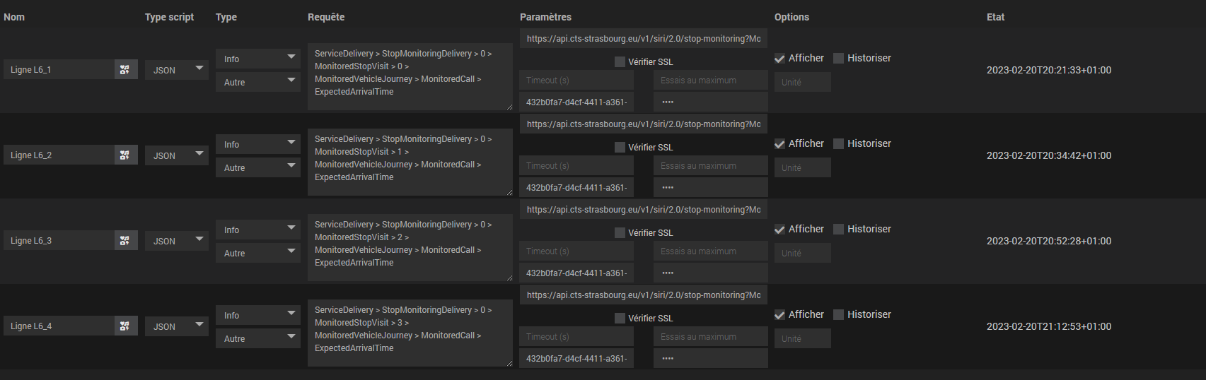

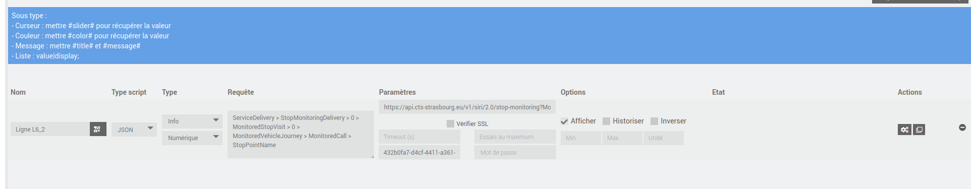

Je chercher à récupérer le ExpectedArrivalTime :
ServiceDelivery > StopMonitoringDelivery > 0 > MonitoredStopVisit > 0 > MonitoredVehicleJourney > MonitoredCall > ExpectedArrivalTime
J’utilise le pluggin Script de Jeedom pour ca :
Malheureusement il me retourne constamment un Json invalide ou non décodable.
Vous avez une idée du pourquoi ? Est-ce qu’il y a une autre solution que Script pour récupérer les info d’un JSON ?

Il y a un espace dans ta chaine, il faudrait le retirer dans l’URL avant &VehicleMode
Une fois ceci-fait il demande un login/pass donc à renseigner ici :
Et comme tu veux cette information : « 2023-02-20T13:53:39+01:00 » il faudrait lui indiquer que c’est un champs « autre » et non « numérique »
Je n’ai pas regardé vraiment ta requête pour le moment
Merci! Effectivement faute de syntaxe + j’ai du mettre un mot de passe au hasard pour valider la request. Je récupère bien les horaires real-time !
