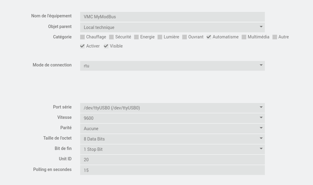

J’avais automatisé ma VMC et j’ai du réinstaller jeedom.
Je pensais que la sauvegarde fonctionnerait mais en fait non.
J’ai bien encore mes commande mais j’ai du reconfigurer l’équipement.
Impossible de lire les données ou lui envoyer une commande.
J’ai l’adresse eslace
Le bitrate
Et la parité.
Les 3 sont affichés dans ma VMC.
Je n’ai donc pas le bit de stop et le nombre de bit par octet, ni la méthode de transport.
Je ne sais pas pourquoi toutes ses infos ont disparues après la remise en place de la sauvegarde.
Donc je jongle un peu entre tout mais cela ne marche pas.
Par contre je ne trouve pas où entrer l’adresse de l’esclave. Je pense que ce serait déjà une grande avancée si je le mettais.
Savez-vous où il se rentre ?
VMC FLAIR 325
J’ai remis l’ancienne sauvegarde.
Je suis preneur pour un peu d’aide sur la migration du plugin du coup.
C’est bon, j’ai rentré l’adresse de l’esclave dans les commandes et remis le sbons paramètres.
Impeccable. Merci
