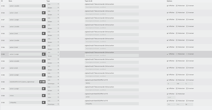

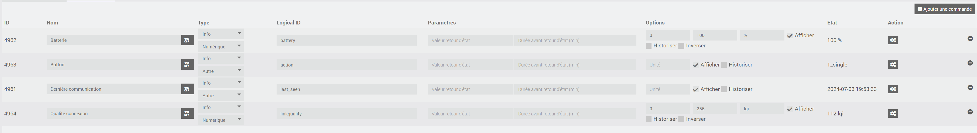

Tu as bien l’air d’avoir réussi avec plugin-mqttdiscovery non ?
Apparemment ce ne sont pas les mêmes nom de commandes qui remontent par rapport à ce que tu avais avec un autre plugin Jeedom mais ça fonctionne, non ?
A confirmer par Mips mais ça ne me semble pas très étonnant que les noms de commandes ne soient pas les mêmes. Chaque plugin gère la création des équipements à sa sauce donc il y a de fortes chances pour que les commandes ne s’appellent pas de la même façon.
C’est tout à fait ça (et c’est d’ailleurs comme cela que j’utilise zigbee2mqtt avec également un broker séparé).
Dans mqttdiscovery les commandes sont créés automatiquement sur base de ce qui est annoncé par la passerelle (que ca soit zigbee, zwave ou autre) avec un nom qui a du sens dans la mesure du possible mais le nom n’est pas toujours donné et il ne le sera jamais en français.

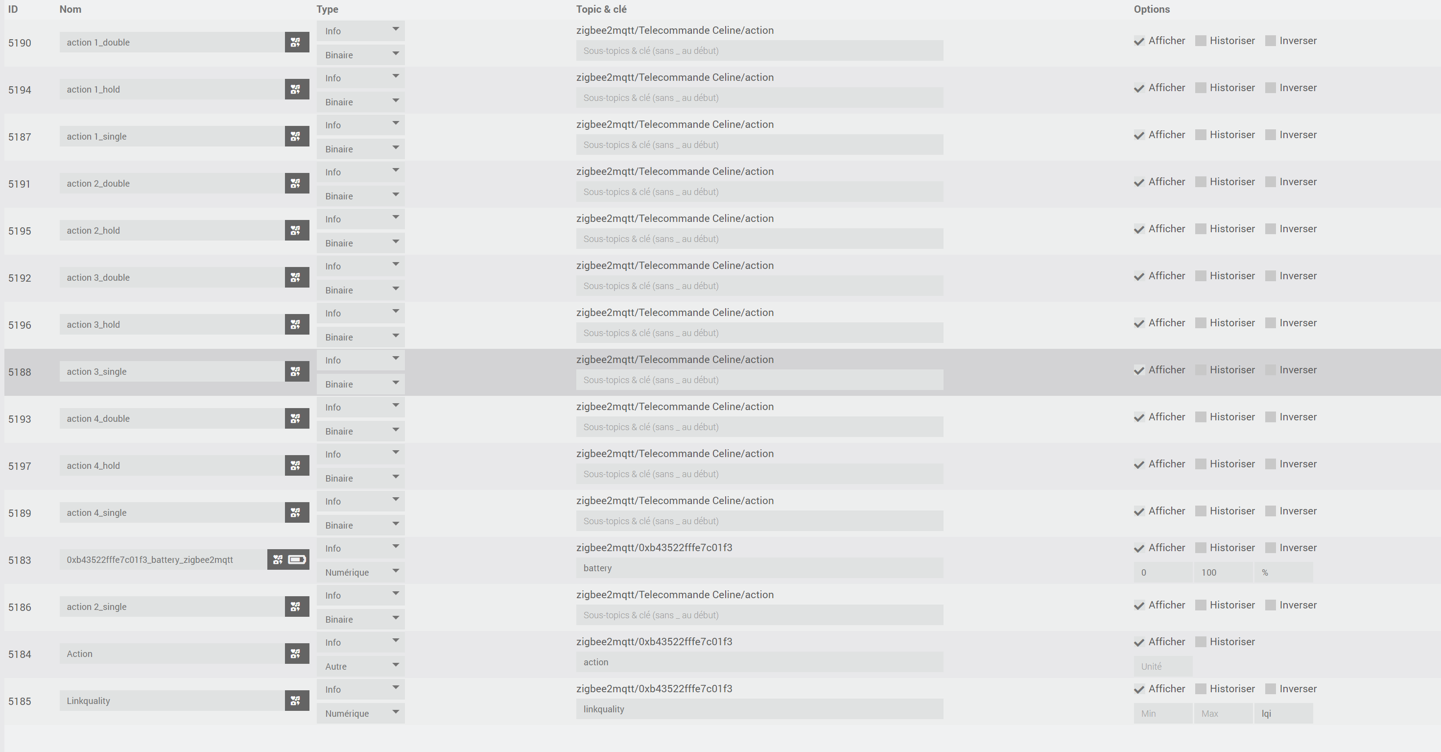

Pour donner un exemple : Voici ce que j’avais quand j’utilisait le plugin Jeezigbee
Et voici ce que j’ai avec MQTT Discovery :
