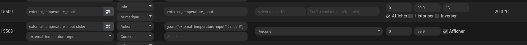

je vous remercie, mais il n’y a pas de commande action dans les commandes de la vanne pour external_temperature_input, j’en ai donc créé une:
mais je ne vois pas comment passer la valeur de ma sonde a cette commande.
Si je met manuellement une valeur a la place de null, ca fonctionne.

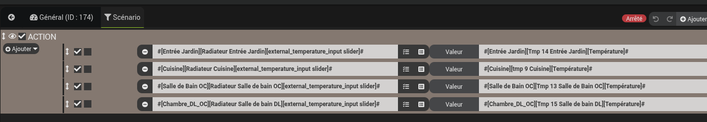

Voici comment j’envoie les températures aux vannes.
J’agis sur le slider.
Ajout: j’ai corrigé le bug sur la vanne est sur la 2.7.1

Ca fonctionne.
Je vous remercie.
