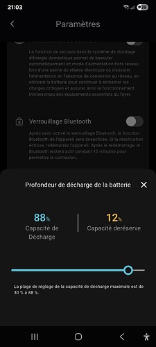

On peux régler les seuils de décharge, et sûrement des améliorations
non documentées
Bonsoir
Je ne vois pas cette fonction sur l’application !
Une piste ?

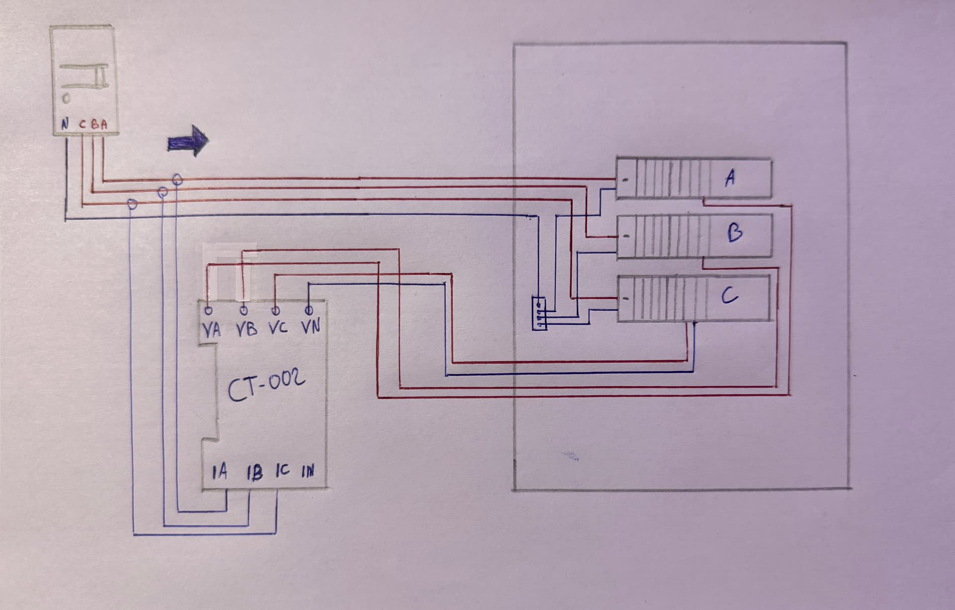

Bonjour. Je viens d’installer ma batterie marstek venue E v3 sur mon installation électrique en triphasé avec le ct-002. Déjà, je regrette de ne pas avoir trouvé un schéma de câblage et aussi, si je comprends bien, il m’indique qu’une pince ampèremétrique n’est pas dans le bon sens alors que j’ai bien vérifié. Ça vous est déjà arrivé ?

→ Peux-tu préciser stp ?
Pour mémoire, il faut :
  • alimenter la phase A sur A en haut du CT, et bien relier la pince qui mesure la phase A sur le A en bas du CT
  • Idem pour B et C
Dans ton schéma, il faut ajouter les légendes des phases A, B et C au niveau du tableau et du bas du CT liaisons pinces, pour bien comprendre… j’ai l’impression que certaines tores de mesures ne sont pas sur les bonnes phases quand on suit les lignes ?!
→ Également, il y a un sens pour positionner la pince sur le câble (voir flèche discrète à l’intérieur de la pince en l’ouvrant…).
En espérant t’avoir aidé :blush:
Effectivement, tu as raison.
Voici une V2 de mon schéma.
Je vais devoir m’équiper d’un multimètre pour repérer les phases.

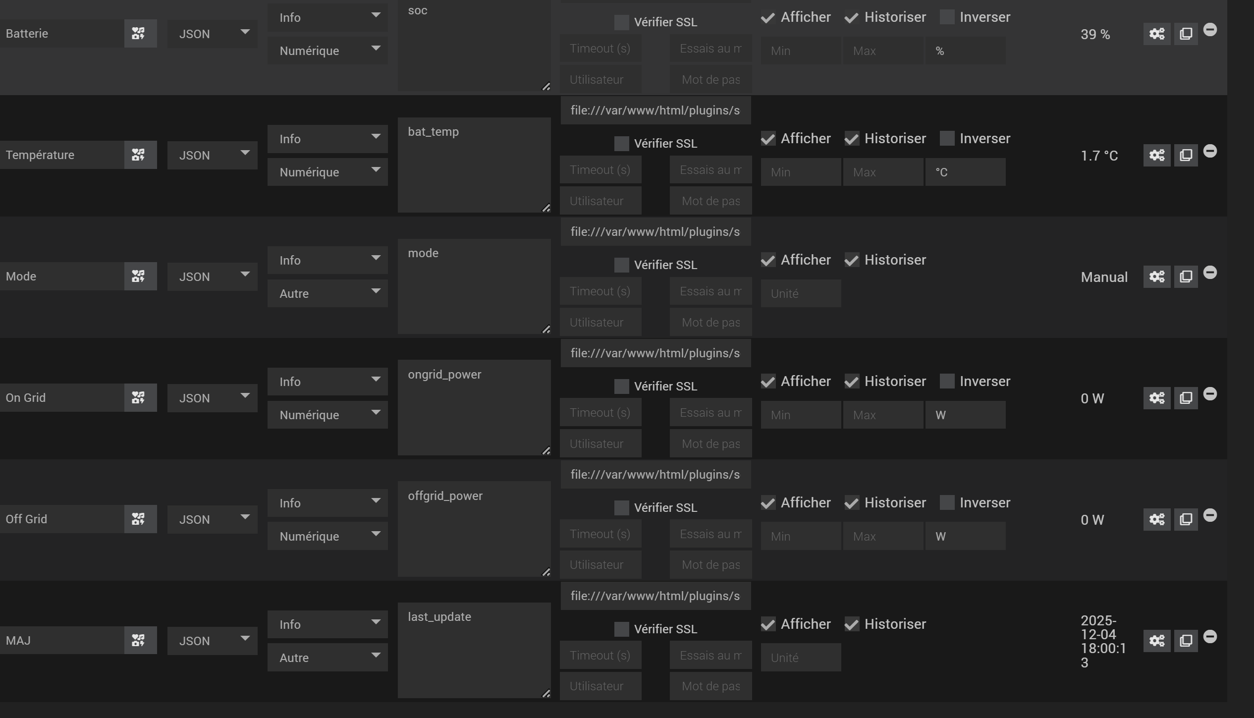

Bon, il faut que je me tape les 613 messages précédent pour trouver et comprendre comment remonter en mqtt sur Jeedom.
Je me demande si simplement c’est pas x10…
EDIT : c’est bien x10. J’ai regardé en faisant l’interrogation BT et effectivement c’est le cas. Il suffit d’ajouter une formule de calcul sur le script info/json avec 10*#value#
Merci pour les 2 explications de mise en place d’un script. Dans mon élan j’ai fais les 2 histoire de comprendre un peu.
