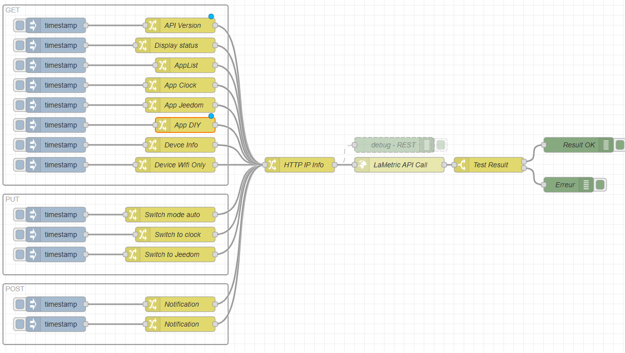

J’ai ‹ joué › avec toutes les possibilités et cela sans code, ci-dessous le json à importer dans nodered afin d’avoir le flux complet de tests que j’ai utilisé pour valider le fonctionnemnet :wink:

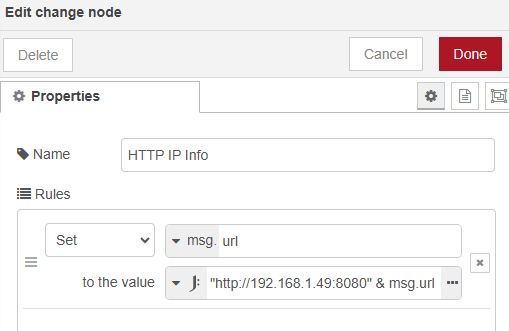

Le Noeud « HTTP IP Info » est juste là pour mettre l’info de votre adresse IP, je conseille de faire car si l’appareil est changé, on peut changer l’adresse juste dans un noeud et changer le mot de passe ‹ API Key › dans le noeux 'Lametric call"
Le flux global à importer dans NODERED sous forme de JSON afin de créer automatiquement le flux complet ci-dessous, cela vous fera gagner du temps :slight_smile:
flows.json.txt (25,9 Ko)

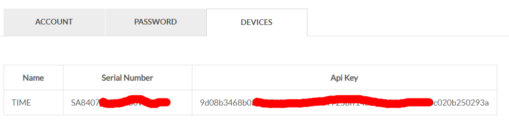

  • Afin de gérer l’appareil il est nécessaire de récupérer l’API Key du device
    Pour cela aller sur le site Developer, onglet Device
    Va être à passer dans les requêtes avec le user : ‹ dev › et le mot passe : ‹ Api Key ›

Dans NODERED cela est simple à faire

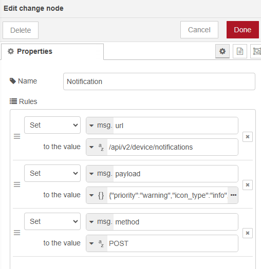

  • Création du Noeud Change avec les 3 infos
    url : l’url à passer sans l’adresse IP
    payload : le json ci-dessus
    method : le type de call effectué (ici POST mais peut-être GET, PUT, POST, …) suivant la requête
  • Création du noeud afin d’ajouter l’adresse IP de l’appareil (permet de gérer qu’à un seul endroit)

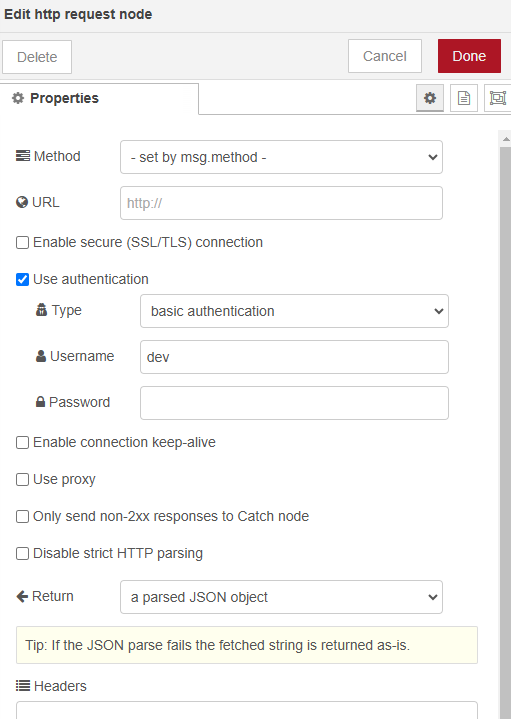

  • Création du Noeud d’appel Web (HTTP Request
    Rien à faire juste mettre le user ‹ dev › et en mot de passe l’API key de l’appareil

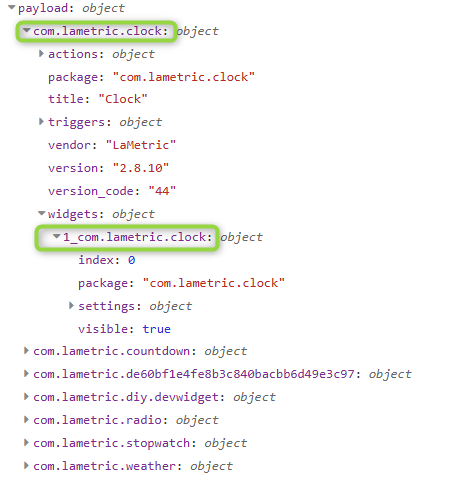

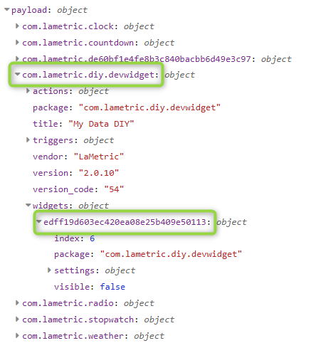

Nous allons chercher ces infos en récupérant la liste des apps de l’appareil et récupérer les infos
  • Pour connaitre la liste des applications sur l’appareil
    La requête à envoyer : http://IPLametric:8080/api/v2/device/apps (en mode GET)
    Retourne la liste des apps
  • Dans mon cas pour afficher l’app My Data DIY le résultat est le suivant

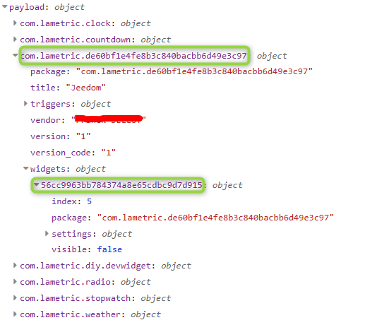

  • Pour une apps privé comme pour Jeedom cela est un peu moins parlant mais on retrouve bien les infos :wink:
