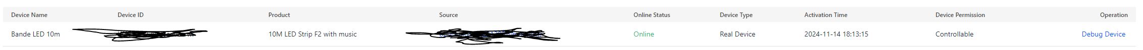

Ensuite sur le site de Tuya developper j’ai aussi réussi à créer mon projet dans le cloud, relier la LED qui est affiché et je peux utiliser le debogage pour communiquer avec.
Le IoTCore est activé.

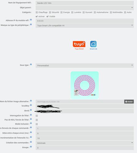

Ensuite, sur jeedom, j’ai bien entré les paramètres Access ID et Access Secret dans le plugin, qui fonctionnent car mon ruban LED apparait tout seul. Tout avait l’air de bien se dérouler, mais là impossible de communiquer avec. Par défaut voici ce que le plugin me créer comme objet :
Cependant aucune des commandes ne fonctionnent (pas d’erreur dans le log, j’en vois pas vraiment au niveau de l’API)…
J’ai voulu mettre l’adresse IP locale à la place de 0.0.0.0 par 192.168.1.X mais dès que je fais ceci toutes les commandes disparaissent et le sous-type se met sur ‹ Aucun › sans possibilité de forcer de remettre sur Personnalisé.

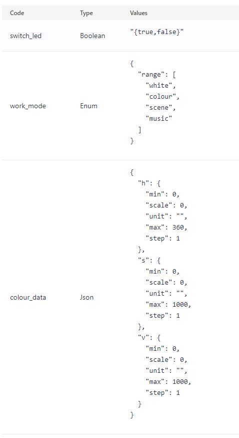

D’après le système de débogage sur tuya qui fonctionne bien pour communiquer avec mon ruban :
