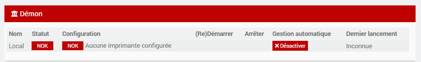

Je ne parviens pas à lancer le demon après l’installation des dépendances

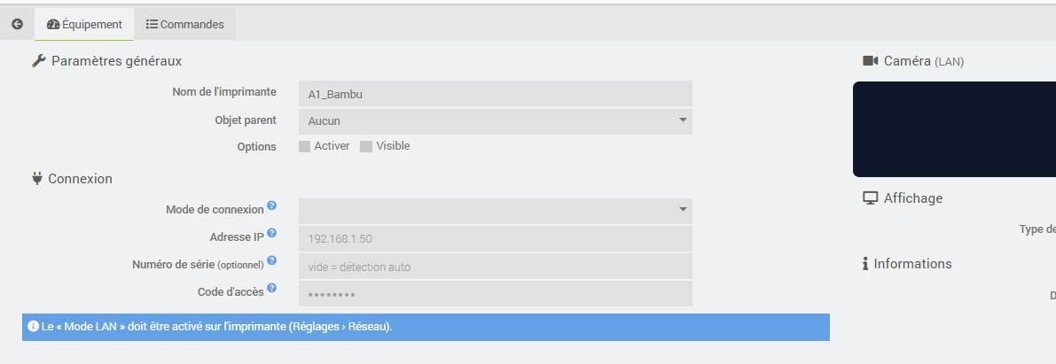

Comme j’ai le message aucune imprimante configurée j’ai tenté le paramètrage d’une imprimante.
Tout se déroule bien mais j’ai l’impression que le bouton sauvegarder ne valide pas.
En effet lorsque je sors du paramètrage de l’imprimante et que je reviens, les paramètres renseigné sont vides
J’ai mis les dépendances en mode debug
[2026-07-16 14:19:00]WARNING bambujab.class.php::postSave() — redémarrage démon : Impossible de lancer le démon : Aucune imprimante configurée

J’ai retenté le paramétrage depuis la maison et là tout à fonctionné.
Je suppose que le paramétrage du mode cloud doit être réalisé en local
