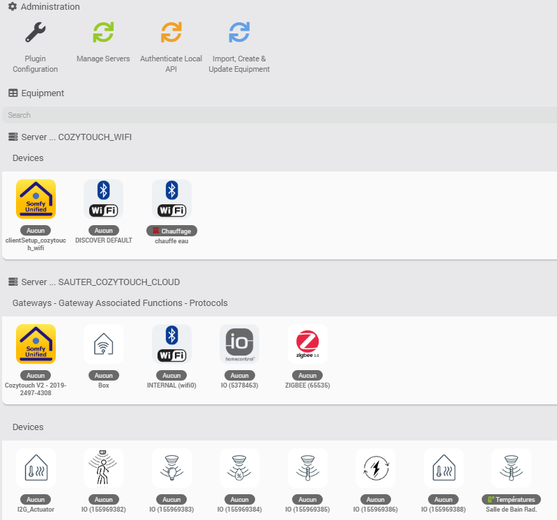

J’ai constaté que les valeurs provenant du ballon d’eau chaude ne s’actualise pas. Sur la page Equipement la variable « Last Communication » ne bouge pas et aucune des variables de la page « Commandes » ne se mettent à jour. Entre autre la valeur de « hot_water_available » qui reste figée.

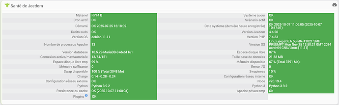

Page santé:
Page admin:
Je n’ai pas trouvé comment configurer un refresh auto.
Le seul moyen que j’ai trouvé pour le moment c’est d’envoyer la commande « boost_mode_Set » = off pour forcer la mise à jour des infos du ballon.

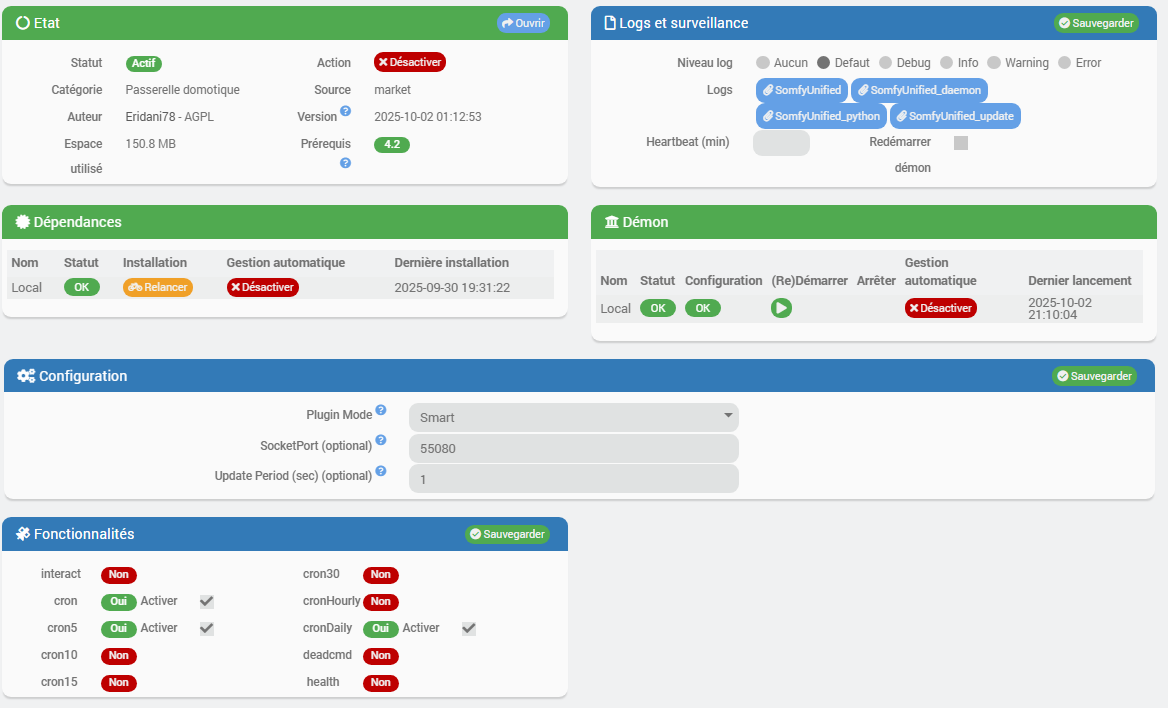

Que disent les informations du Démon ?
Le Démon est-il OK ?
La gestion automatique est-elle activée ?
Pourrais- je avoir une copie d’écran de la page Configuration du plugin.
Si il y a des Logs SomfyUnified, merci de me les envoyer également.

Dans la page de configuration du plugin, je vous invite a:
  1. Désactiver momentanément la gestion automatique
  2. Arreter le Démon
  3. Le relancer
  4. réactiver la gestion automatique
Est-ce que vous avez de nouveau des mises à jour des informations ?

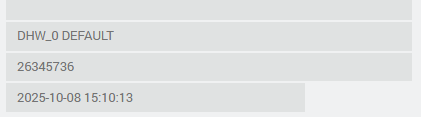

Non cela ne fait rien:
2025-10-08_165811
Le « Last communication » ne change pas.
