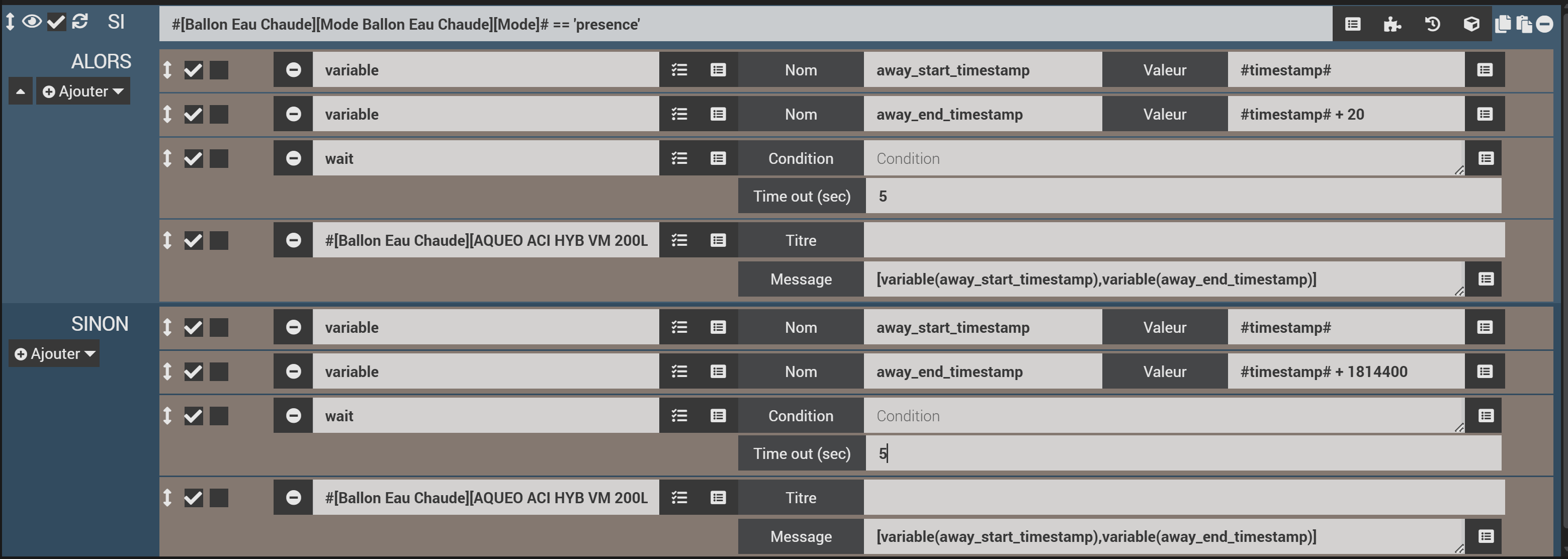

je partage mon avancé pour piloter le mode absence pour mon ballon d’eau chaude
dans, le principe j’utilise un mode qui dit si je suis a la maison ou pas, en gros celui ci est active lorsque je suis absent de chez moi depuis plus de 48 heures ou en mode manuel.
le passage a oui ou a non envoi les timestamp début et fin au ballon d’eau chaude avec la commande : [away_mode_222_Set]
j’ai réalisé le code via une IA donc si quelqu’un peux l’améliorer je suis preneur, je suis partie aussi au plus simple
mode = non
calcul du timestamp début via la date et heure au moment du passage a non
rajout de 21 jours pour le timestamp de fin
mode = oui
calcul du timestamp début via la date et heure au moment du passage a oui
rajout de 20s pour le timestamp de fin
enfin bref pour le moment cela me convient et passe bien le ballon en mode absence
scenario absence maison BEC.txt (2,2 Ko)
sinon via un scenario mais je n’arrive pas en utilisant directement le #timestamps# dans message je dois passer par une variable, mais c’est tout de même plus simple que via un code PHP
