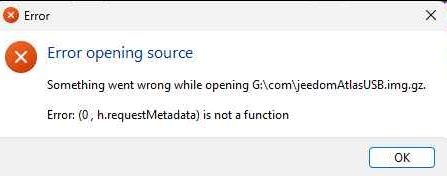

j’ai tenté de faire passer une Atlasen Débian11 et depuis je n’arrive même plus à accéder à la Atlas sur le réseau.
J’essaye la procédure de recovery indiquée ici: https://doc.jeedom.com/fr_FR/howto/atlas. Je l’ai tentée une dizaine de fois sans succès mais je persévère, ne sachant quoi faire et n’ayant pas de retour du support.
Et là, je cherche à charger sur un clé USB de 32 Go le
jeedomAtlasUSB.img.gz
via BalenaEtcher et aujourd’hui j’ai systématiquement « error opening source » alors que les autres fois, cela se passait bien.
J’ai changé de clé USB mais c’est toujours le même problème.
Quelqu’un a-t-il eu le problème et trouvé la solution?
merci d’avance.
Salut, tu es sur qu’il ne faut pas juste déposer l’archive sur la clé sans passer par balena ?
Bonjour xavax59,
Je suis la procédure indiquée sur le site officiel.
J’ai trouvé ce qui n’allait pas ce matin; c’est le logiciel Balena qui s’est dégradé sur mon ordinateur. Je l’ai téléchargé à nouveau et installé.
Miracle, ça marche!
Ce qui m’étonne, c’est que le logiciel se soit dégradé en une semaine sur mon ordinateur.
Du coup je vais fermer la demande d’aide. Le simple fait de demander de l’aide m’a permis de trouver la solution.
Encore merci xavax59.
