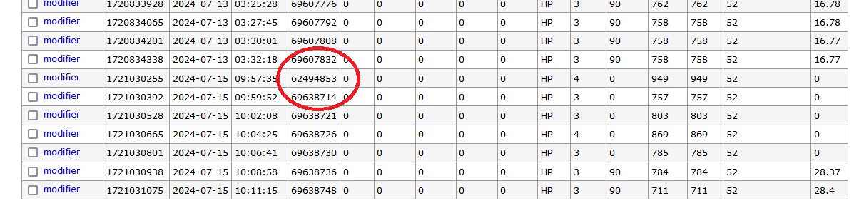

Mon problème est que ma consommation jour est de plus de 7000 kwh
Le principe de faire une correction ne me pose pas de problème , mais je ne sais
pas qu’elle correction faire ?
En vous remerciant par avance pour votre aide
Je relance le sujet , car je ne sais pas trop quoi corriger
Est ce que simplement supprimer la ligne du 15/07 a 9h57 va corriger mon probleme
Non, il faut ajouter les indices manquants des trois jours (du 13 au 15). Regarde sur la doc.
Merci pour ton retour ,
oui j’ai bien vu le cas dans la doc ’ corriger un valeur anormal’
mais dans mon cas j’en ressort pas la modif que j’ai a faire
mais ça vient certainement de moi :grinning: :grinning: :grinning:
Suite a ce que tu me dis , je n’ai pas supprimer la ligne du 15/07 a 9h57
je lui ai corrigé son index en lui mettant la valeur milieux entre la ligne d’avant et celle d’âpres
et ça semble pas mal
merci
Ce ne sera pas la consommation précises des trois jours mais si cela te convient…
