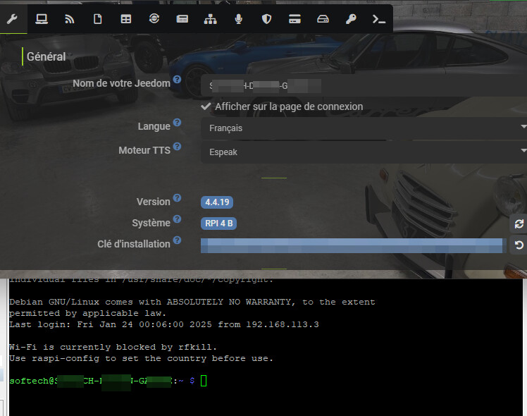

je viens de changer le nom du host d’une des mes box sous linux en SSH.
jusque la je voyais pas de problème j’ai aussi mis le meme nom dans les reglages jeedom « Nom de votre Jeedom »
le nom comporte des tirets -

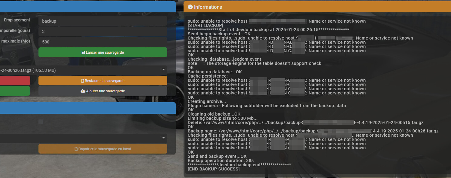

et lors que je fais un backup maintenant j’ai tout un tas d’erreur :open_mouth:
déja j’aimerais a savoir si les backup sont viable du coup …

j’ai changé le hostname avec la commande :
sudo hostnamectl set-hostname BLA-BLA-BLA
du coup c’est persistant meme au reboot, mais par contre tu as raison ca ne fait pas d’entrée dans /etc/hosts :frowning:
