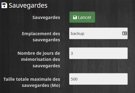

Peux-tu nous indiquer les paramètres de Jeedom concernant la sauvegarde ?
Par défaut, tu as 3 jours de rétention.
Ma conf backup est celle standard …

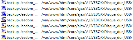

mais ! : Je viens de trouver ou etaient stockees les sauvegardes coupables dans le rpi
Je vais faire un gros ménage la dedans, c’est lié au plugin datatransfert que j’avais paramétré pour garder 10 sauvegardes avec transfert smb, visiblement il y a eu une copie en local, et tout ce beau monde etait repris dans mon backup jeedom
