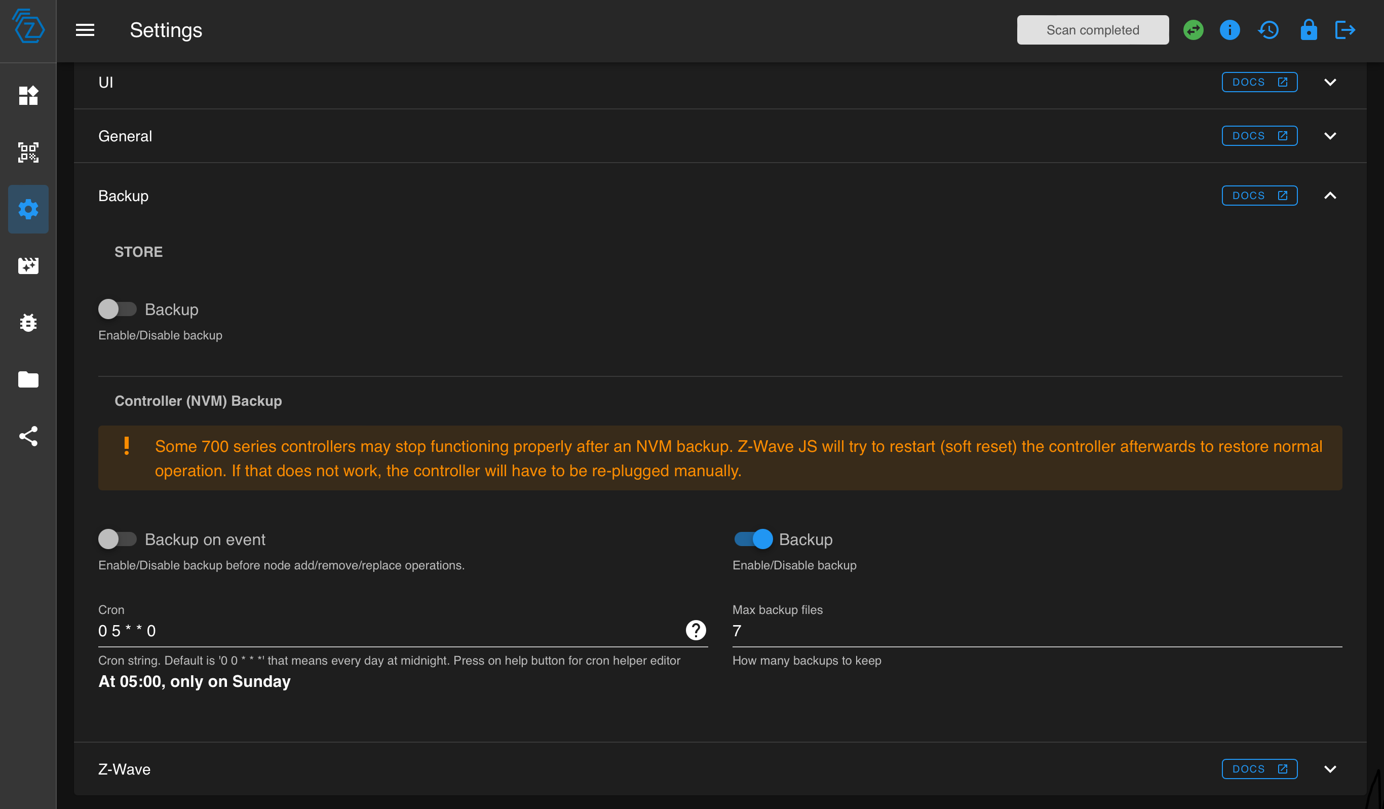

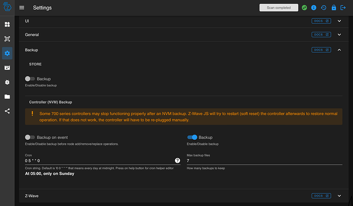

Ben dans ce cas tu as un cron.
Qui est réglé dans ton cas tous les dimanche à 5h00. Avec une retention de 7 backups.
Tu peux aussi régler de manière à réaliser un Backup à chaque exclusion / inclusion.
Il ne te reste plus ensuite qu’à configurer un rsync pour rapatrier au chaud tes backups.

Ouai mais c’est fait via zwaveUI et quand tu redémarres le daemon ça saute

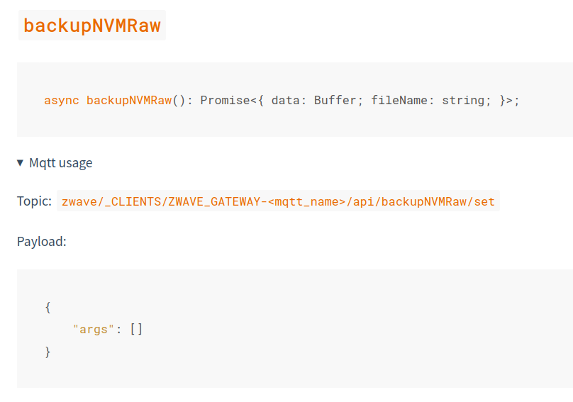

D’après ce que j’ai compris c’est cette commande qui est lancé pour faire le backup oui.
J’ai jamais joué avec MQTT en cli encore, ça va être le moyen de regarder ça de plus prêt, merci les gars
EDIT : Commande ajouté sous jmqtt et petit script qui déplace tout (avec le fichier nodes.json) sur mon NAS
