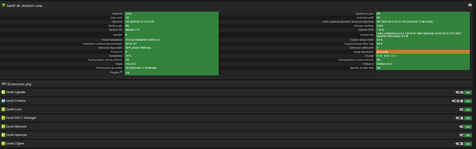

La page santé :
Log jeedom :

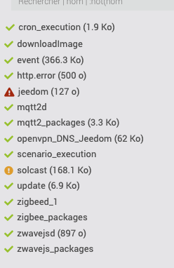

Je n’ai pas de log backup :
Capture d’écran 2024-04-11 à 08.56.34
