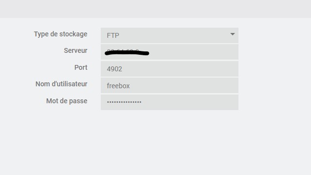

BACKUP en FTP sur un DD distant sur FreeBox Delta
Je ne comprends pas où je fais une erreur.
Je prends le même login je me connecte avec Filezilla sans probleme.
jeedom
2024/10/20 11:01:10 Failed to create file system for « 109:/Freeboxback/Villersjeedom »: NewFs: failed to make FTP connection to « X2.X4.X9.X:4902 »: Please use AUTH TLS before logging in.

Plugin : CloudSync Pro
Version : 2023-03-03 19:20:37 (stable)

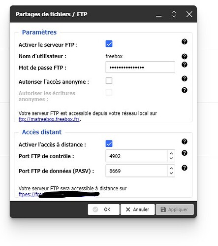

Je ne suis pas sûr du tout que le ftp de free puisse être joint depuis internet avec le protocol ftp standard.
sftp, donc secure me semble plus probable
Le plugin est actuellement uniquement compatible avec le protocole FTP et le protocole SFTP.
Il ne permet pas de faire du FTPS et encore moins du FTPES
Je vais voir ce que je peux faire à court terme pour gérer le protocole FTPS.
Par contre, je ne suis pas chez Free et je ne pourrai pas tester dans ce type d’environnement
Effectivement chez Free c’est du ftpes://freebox@X2.X4.X9.3:4902/
Ben oui
Pourrais-tu me donner accès à ton installation Jeedom (en MP) que je puisse faire quelques tests ?
