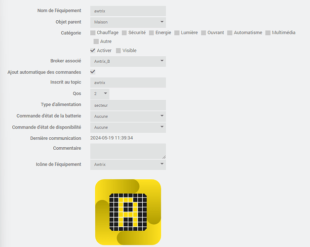

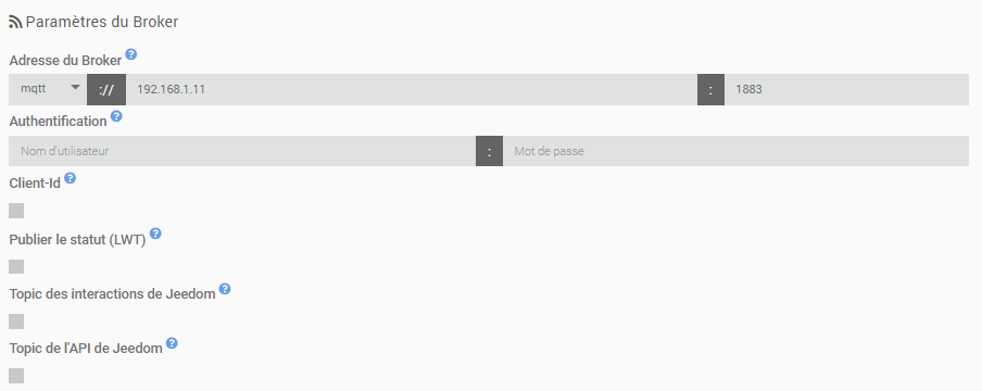

j’ai créé un nouveau broker
ainsi qu’un nouvel équipement

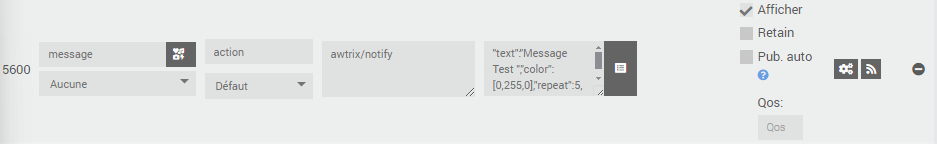

j’ai créé une commande message
mais quand je test cette commande rien ne s’affiche sur la matrice led.

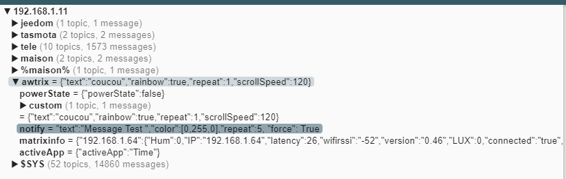

Peux tu faire voir les échanges avec le broker de l’autrix via MQTT Explorer?
Peux tu donner le payload complet?

« text »:"Message Test ",« color »:[0,255,0],« repeat »:5, « force »: True
peut-être est-ce cela ?
Ce n’est pas un JSON, il manque les accolades.
Tu aurais pu le voir dans la partie droite de MQTT Explorer.
{« text »:"Message Test ",« color »:[0,255,0],« repeat »:5, « force »: True}
comme cela ça fonctionne

Plus il y a d’équipements brokers, plus jMQTT utilise de ressources. Normalement 90% des utilisateurs devraient n’utiliser qu’un seul équipement Broker dans jMQTT.
Bad
Je ne connais pas l’Awtrix V2, je laisse une autre personne te répondre.
Autant de "jmqtt_broker" dans le plugin-jmqtt que de "mosquitto_broker" dans le LAN et le WAN souscrits.

je suis débutant sur le protocole MQTT.
je vais modifier et rester sur 1 broker
