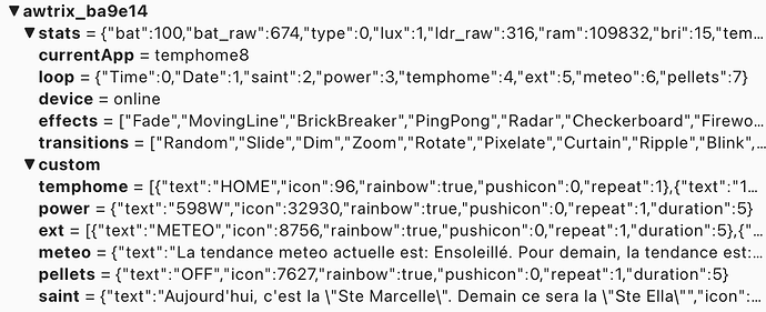

J’ai buté un moment sur l’ordre des topics, le Ulanzi semblant afficher les topics dans l’ordre qu’il voulait! Et puis, en fouinant, j’ai trouvé un topic qui portait ce nom: awtrix_ba9e14/stats/loop, et qui définit l’ordre des topics.
Alors, j’ai effectué la manip suivante:
  • effacement du topic loop (en envoyant une valeur vide)
  • définition de la nouvelle valeur loop, avec la valeur suivante:
{"Time":0,"Date":1,"saint":2,"power":3,"temphome":4,"ext":5,"meteo":6,"pellets":7}
Tout est OK, sauf le 2, qu’il s’évertue à me mettre en dernier (donc après le pellets). J’ai essayé de changer le nom du topic, de redémarrer le Ulanzi…j’ai essayé sans ce topic, cela fonctionne (il ne l’affiche pas, comme prévu), et dès que je le remets en 2, il s’affiche en dernier.
Pourtant, il est bien envoyé au broker comme je l’ai demandé:
Pour info, la valeur du topic saint est:

As-tu lu la doc ?
Normalement stat c’est du read-only. Il faut utiliser pos (et ça marche pas tout le temps).
Tu es limité par l’esp32 qui ne permet pas par manque de mémoire une réelle gestion de l’ordre des custom apps. Une nouvelle app ne peut être ajoutée qu’à la fin.
Donc le contournement est d’effacer ta loop et de la recréer quand tu veux intercaler une custom app.

C’est précisément ce que je fais dans mon scenario:
  • effacement de la loop via envoi d’un topoc vide
  • Envoi de la nouvelle donnée dans la loop
Ce qui est surprenant, c’est que ce loop est censé etre en lecture seule, mais que j’arrive à le modifier en envoyant une nouvelle donnée (avec juste un seul topic qui n’est pas à sa place).
Alors est-ce que ce topic loop est juste impossible à supprimer mais qu’il est possible de changer sa valeur?
Pour les customapp, envoyer une valeur vide supprime le topic dans le broker MQTT, alors que sur le loop, envoyer une valeur vide donne loop= en regardant dans le broker. Donc le topic est impossible à supprimer mais il reste possible de changer sa valeur (et ça fonctionne, je le fais comme ça).
Et si c’est vraiment ça, pourquoi y’-a-t-il juste un topic qui ne se met pas à la bonne place?
Après reboot et maj des topics, le topic « saint » se retrouve en 2eme position, entre time et date donc.
Avec le time en 0, et le date en 1, il aurait dû se trouver après le date!
Je suis sûr qu’il fait exprès pour m’agacer :joy:
