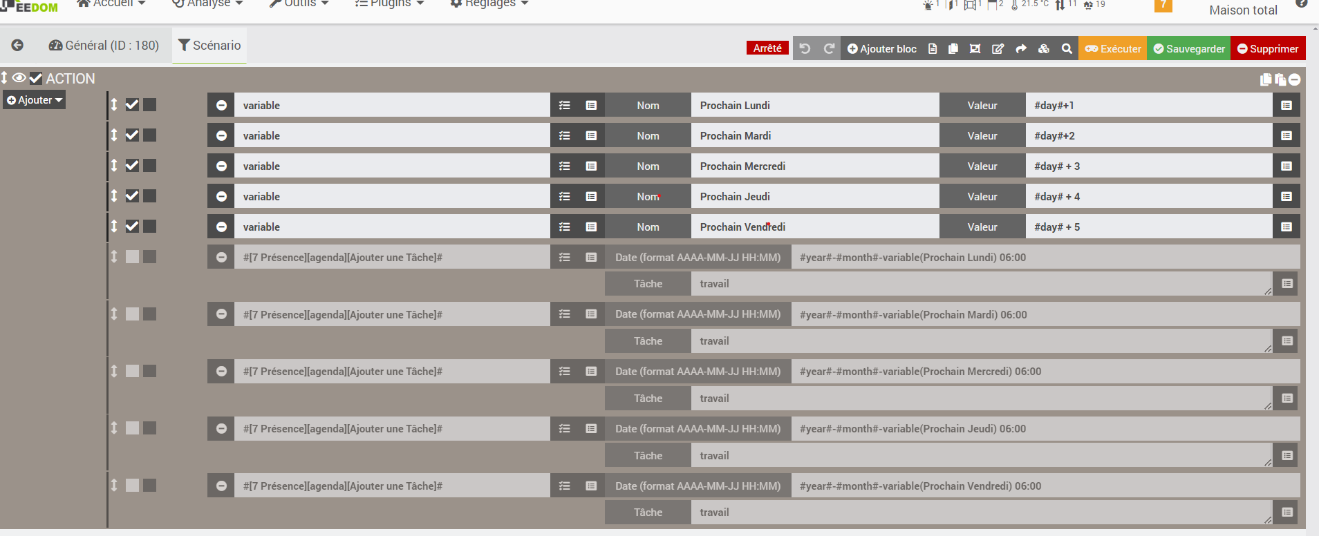

je cherche à avoir le dimanche pour le moment, meme si j’aimerais le faire défois plus à l’avance les dates de lundi à vendredi.
A ce jour si je le fait le dimanche ca fonctionne mais si la semaine est sur 2 mois ca ne fonctionne pas car mon sscenario aditionne le jours, et ne revient pas à 1.
Avez vous une solution :
C’est lié au plugin plugin-remindme pour créer des taches par semaines mais pas toutes les semaines.
Le must ca serait de pouvoir via scenario mettre les dates des jours dans un virtuel ou variable comme je l’ai fait en fonction du numéro de semaine

oui je comprends mais je voudrais le faire à l’avance.
C’est a dire creer des taches recurente mais pas toutes les semaine.si je suis en vacances par exemple je ne veux pas que ca se crée

En faite :
Je souhaiterais via scénario
En fonction du numéro de semaine
Inscrire la date du lundi
Mardi
Mercredi
Jeudi et vendredi dans un virtuel ou variable
Par exemple
Semaine 44
Virtuel lundi : 2024-10-28
Virtuel mardi : 2024-10-29
Ou semaine 52
Virtuel lundi : 2024-10-23
Vous pouvez avoir le format attendu par la commande « Ajouter une tache » directement.
