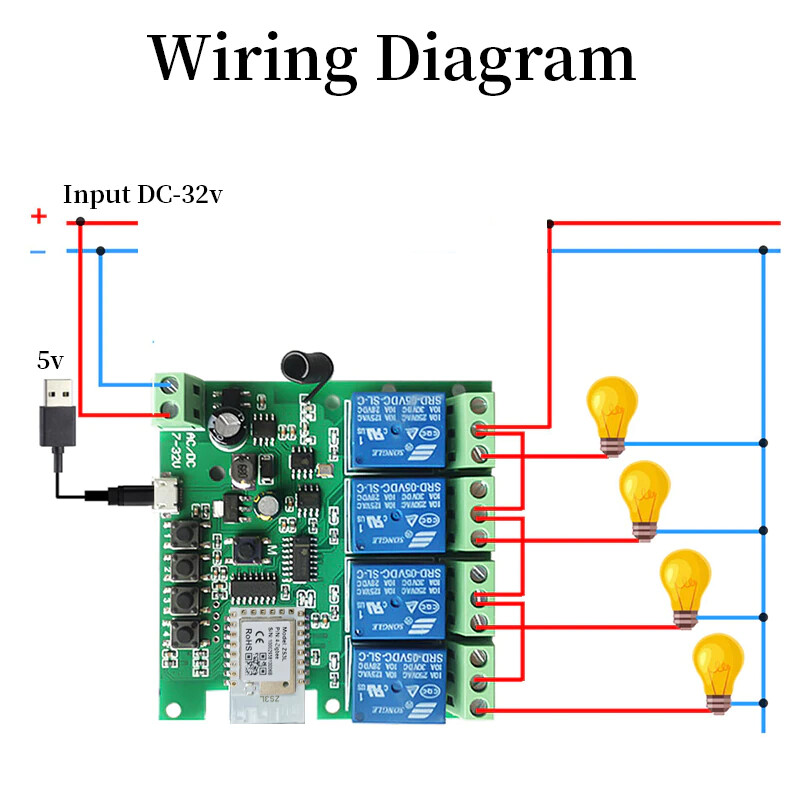

Je cherche le moyen de domotiquer les futures lumières de ma piscine et de ma plage. Ces lumières seront en courant continu de 12v ou 24v.
En regardant de plus près je tombe sur ce smart switch qui m’a l’air plutôt pas mal car RF et Zigbee (tuya).
https://fr.aliexpress.com/item/1005003671178960.html?spm=a2g0o.cart.0.0.58413c00798yrn&mp=1
Là ou je pèche un peu c’est concernant les contacteurs, d’après ce que je peux lire ils sont compatibles AC/DC 250v/30v :man_shrugging: ET si j’ai toujours bien compris là donne, je pourrai utiliser l’alimentation de mes lumières piscine pour alimenter aussi directement ce switch :man_shrugging:
Aussi savez vous s’il est possible de l’utiliser aussi bien pour du continu que de l’alternatif (éclairage d’ambiance jardin qui aura forcement un transfo juste après ) ?

Tu peux mettre du 220v 10A / relais ! :slight_smile: avec une limite de 16A pour l’ensemble des 4 sorties.
Donc oui tu peux utiliser en alimentation du 24vDC (32vDC Max)
Chaque relais est indépendant, donc tu peux mettre du 220v sur le 1er, du 12v sur le 2ene, du 24v sur le 3eme et un contact sec sur le 4eme !

Non en continue et en bas voltage un contact sec subit des intensités beaucoup plus importantes et vont dégrader plus rapidement les contacts.
Oui j’avais entendu justement qu’il y a plus d’arc électrique en continu.
Mais il y a t’il vraiment un matos fiable en contact sec pour du continu ?
Le mieux c’est de couper en haute tension avant le transformateur basse tension !

Pour l’éclairage de ma piscine j’ai juste utilisé un microcontact (pour moi DIO chacon 12 €) sur l’entrée de mon transformateur 230/24 v comme ça mon transfo n’est pas alimenté en permanence (économie d’énergie)
Comme le dit Olive c’est plus pratique car derrière le transfo c’est du 24 V AC
Idem avec un boitier, rail DIN et deux transformateurs DIN (12 et 24), un pour l’alimentation du switch en question et le 24v pour le reste des éclairages externes.
