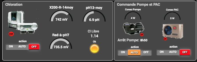

j’utilise depuis 2 ans 4 scénarios qui me gèrent (pompe, pac et enclenchement électrolyseur)
chaque appareil à sa commande (on, auto,off)–>scénario de 1 à 3.
en auto c’est le scénario 4 qui gère l’enclenchement et déclenchement des 3 appareils.
par contre la régulation de la chloration est géré sur un autre scénario intégrant des sondes en mesurant le rédox.
Ceci dit, la commande de la pompe est déclenchée à 7h15 le matin et suivant la température de départ, elle va durer de 2 à 17h. cette température est mesurée au départ et permet de choisir un bloc « si » avec une temp <13 entre 13 et 16,5 et >16,5°. alors à l’intérieur de chaque bloc je fait un calcul suivant qui me permet de faire varier le temps de fonctionnement. pourquoi ces 3 blocs, c’est essentiellement pour permettre de refaire un nouveau calcul du temps à 16h si la pompe tourne encore car la température varie au cours de la journée.

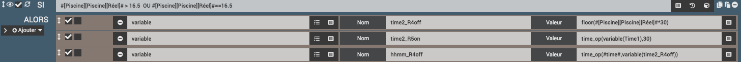

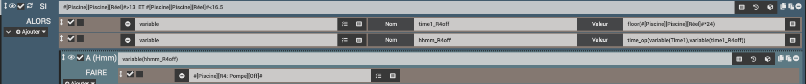

tout d’abord, je me sert des fonctions :
#time1# hh:min au moment ou je le demande (départ du calcul)
floor(time/60)
Retourne une conversion des secondes en minutes ou des minutes en heures (floor(time/3600) pour des secondes en heures).
time_op
additionne des temps et donnes des valeurs hh:mm
Nota: Pourquoi
<13°: parce que la pompe va tourner 90 min fixe (hivernation active).
13/16,5°: variation du temps de fonct. de la pompe mais pas de Chloration par électrolyse
16,5°: variation du temps de fonct. de la pompe mais avec chloration
A ceci j’ai ajouté d’autres fonctions comme la mise en fonct. de la pompe si T<3° qui n’apparaissent pas.
Ceci n’est qu’un exemple parmi tant d’autres qui peut permettre de débuter.
Déroulement:
à 7h15 je met en fonct la pompe et j’affecte à la variable « time1 » sa valeur
si T< =13° je fixe le temps à 1h30 que j’additionne à 7h15
je coupe la pompe aprés 90min
si T>13° et T<16,5°
si T>16,5°
petite précision:
à 13°C la variable « hhmm R4off » qui arrête la pompe prend la valeur
entre 13 et 16
et>16,5
heure arrêt pompe
si ça peut aider
