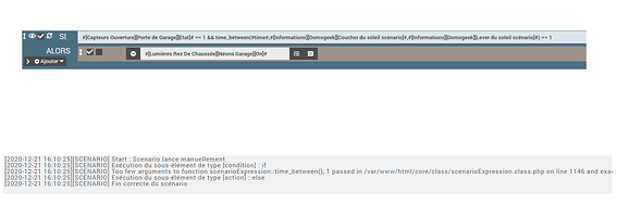

La dans le log du scénario on voit bien qu’il y a un truc qu’il aime pas
après correction:
Il manque == 1 (ou == 0 selon ce que tu veux), allumer quand la porte est ouverte ou fermée, dans ton déclencheur
le déclencheur tu dois ajouter == 1
dans le SI a la fin de la ligne y a une apostrophe qui traine
idem dans le SI tu mets parfois ## or il n’en faut qu’un jamais deux collés l’un à l’autre
ensuite c’est bien tu vas allumer, mais tu n’as rien prévu pour éteindre
tu pourrais ajouter un DANS 5 et mettre une action éteindre :wink:
ce qui fait que sans nouvelle détection au bout de 5 minutes ca s’eteint

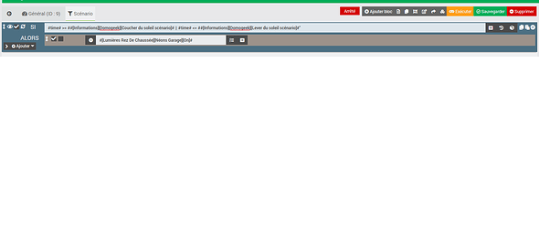

un autre essai, je ne suis vraiment pas doué …
il y a 2 fois ||
ce signe || est un OU donc tu ne dois pas en mettre 2 !
Enfin ca marche !!! merci a tous pour votre aide !
