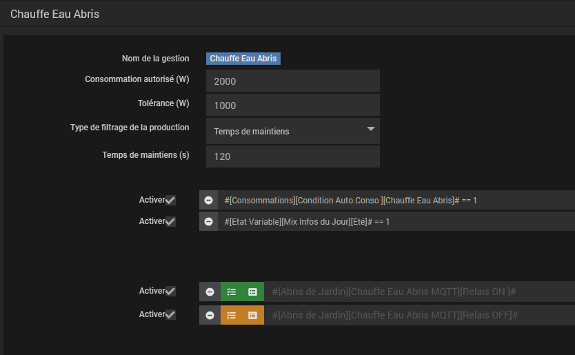

Est ce que tu peux mettre un screen de chaque commande.
Du coup je ne comprends pas ton problème dans les log il reste bien les conditions qui sont validé il doit donc activer la commande et exécuter les commandes (uniquement si l’état de la commande est inactif lors du test)

En gros mon « impression » , c est que je n’arrive pas a faire fonctionner/comprendre
le plugin au dela de l’autorisation 1
Est ce que tu peux me donner un accès à ton Jeedom.
Je ne comprends pas ce qu’il se passe.
