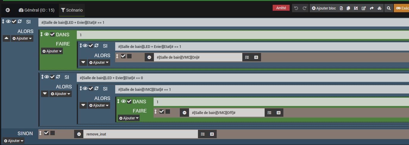

Salut, j’ai testé ton scénario, mais cela ne marche pas.
J’ai surement raté une étape…
La ventilation ne se coupe pas.
Ci-dessous
C’est normal tu n’as pas crée les blocs comme il te l’a proposé.
Merci pour ton retour, mais c’est la mon problème.
Je suis automaticien et cette mise en page me perturbe, j’ai tester plusieurs variantes et je n’arrive pas à trouver la bonne configuration et je ne trouve aucune littérature pour m’aider.
Jeedom est 100% nouveau pour moi et c’est assez frustrant :wink:
Je vais encore tenter l’exercice
Bien à toi.
Tu n’es pourtant pas loin !
Ici c’est ton 1er bloc de SI
Il faut ensuite passer sur un 2eme bloc SI mais qui n’est pas intégré au 1er :
Voici mais j’ai testé et cela ne fonctionne pas non plus…
La ventilation ne démarre pas.
Sauf Quant je vire le « remove_inat »
Mais après la ventilation ne s’éteins pas après le temps indiqué
je le place surement mal.
Je vais encore tenter des variantes
Oui ton 2 ème bloc de SI doit être placé sous le premier et pas à l’intérieur.
Il faut utiliser le même bouton que tu as utilisé pour ajouter le 1er bloc de SI afin que le 2eme soit créé au même niveau et pas dans le 1er.
Ici :
Voila ce que @Bison veut dire:
Oui comme @Bison et @loustic03 te l’ont précisé il doit y avoir 2 blocs si de même niveau.
Le scenario passe soit dans le bloc Etat==1 soit dans Etat==0
Ah ok je n’avais pas compris cette notion de Blocs.
Je comprends mieux :slight_smile:
