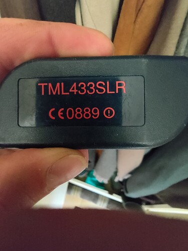

J’utilise cette télécommande pour l’ouverture/ fermeture de mon portail ainsi que pour la gâche électrique de ma porte située a côté.
Je n’ai pas trouvé dans les périphériques compatibles cette télécommande.
Est ce que quelqu’un aurait déjà jeedomiser cette dernière ? Et si oui par quel moyen ?

A la lecture, c’est du 433mhz.
Probablement avec un boîtier rfxcom.
Par ailleurs, tu ne peux pas commander l’ouverture via des contacts sec ?

/!\ Attention, en principe, les télécommandes de porte sont avec un code tournant, c’est à dire qu’il change de manière aléatoire. Donc, il est préférable qu’il soit impossible de l’appairer (cela évite aussi à vos voisins de le faire quand vous l’utilisez…)
Préférez commander tout cela avec des modules qui vont réaliser une impulsion pour les ouvertures.

Je confirme @Fabrice si le fournisseur de porte est sérieux c’est du code tournant donc impossible a copier avec le mode parot du rfplayer
la solution la plus simple c’est d’ajouter un module « contact sec » dans le protocole de ton choix
Soit 1 module pour chaque porte soit par exemple le FSG224 pour les 2
Le branchement est simple en parallèle des commandes existantes ou sur les borniers disponibles
Les modules doivent être aussi alimentés donc en tenir compte pour l’emplacement d’installation

Perso par relais, mais attention, il faut bien le mettre en impulsion, sinon la carte du moteur ne va pas aimer, soit par le paramètre directement sur le relais sinon par scénario.
