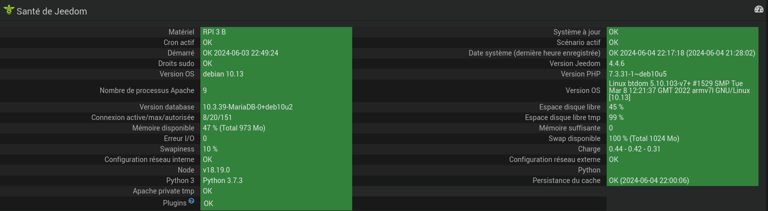

Bonsoir Mips,
Voici ma page santé en pièce jointe. Tout est vert.
