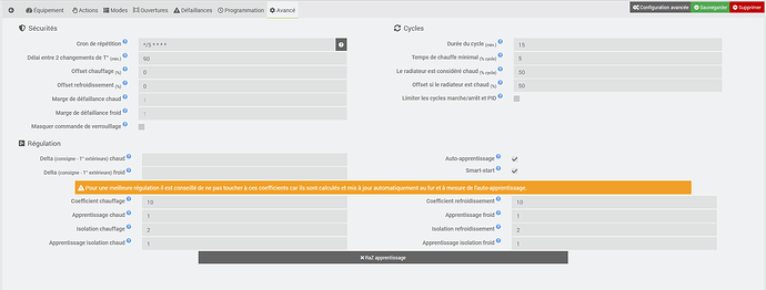

Il y a un petit truc qui m’interpelle… Pourquoi avoir mis un cron à 5’ (Cron de répétition = */5 * * * *) ?
Ne serait-ce pas à cause de ce cron que les commandes ON et/ou OFF se répètent en permanence ?

Moi je n’en mettrai tout simplement pas…
ha oui ? je peut tester pourquoi pas
Ok, à voir ce que ça donne. La doc ne précise rien sur ce paramètre particulier, mais par défaut ce n’est pas renseigné, donc…

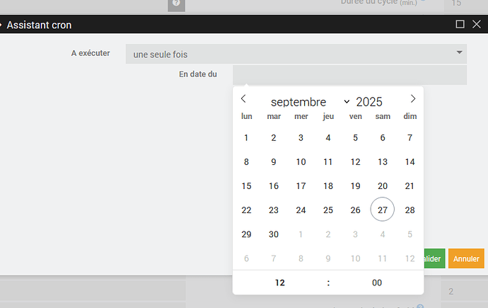

ok mais a la place, vide pas possible soit temps sois :

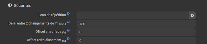

Sur ma config, c’est vide et ça ne pose pas de problèmes :
Il suffit d’effacer la ligne et de sauvegarder tel quel…

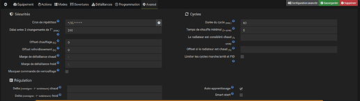

Voilà mes réglages pour des radiateurs à inertie 1800W.
La programmation est associé au plugin « Agenda ». C’est peut être lui qui positionne le cron.
ça fonctionne parfaitement depuis des années.
