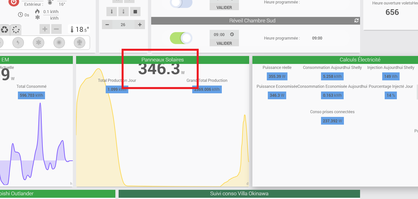

Je souhaite simplement augmenter la taille d’un des élément type badge sur mon dashboard, de ce que j’ai pu lire y a rien de simple pour effectuer cela quel dommage :confused: Je suis obligé d’apprendre le CSS ? Je souhaiterai juste agrandire un peu la valeur « puissance actuelle » ci dessous:
J’ai fouillé dans l’onglet « affichage » de la commande mais la taille de la font n’est pas un paramètre optionnel disponible :
Rechercher l’ID de ce badge avec l’outil de développement.
Mettre ceci avec VOTRE ID dans custom.css
[data-cmd_id= "8699"] .value {
    font-size: 30px
Merci @Furaxworld je vais essayer cela :blush:, dommage qu’il n’y ait pas une méthode plus simple pour un réglage aussi basique que la taille d’un texte
EDIT: Ca fonctionne très bien ! Par contre le « nom » de la commande ne prend pas en compte la taille du texte et la valeur se superpose au nom.
Faut-il que je rajoute un « margin » ou un « border » sur ma valeur en css pour résoudre cela ? J’ai essayé sans succès :
Si je retire l’affichage du « nom » ce n’est pas propre non plus :
EDIT 2 : Padding fonctionne pour le deuxième cas sans le nom affiché. Je cherche encore pour le 1er cas.
EDIT 3 : Je vais passer par la création de widget, cependant si quelqu’un à la réponse je laisse le sujet ouvert quelques temps :blush:

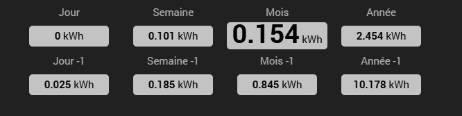

En plus du font-size, il faut changer le line-height qui est à 12px.
Merci pour l’astuce ! :blush:
J’utilise un widget dérivé de celui du core. J’y ai ajouté 2 params optionnels precision et fontsize
Mon widget cmd.info.numeric.jptyBadge.html

Fichier à placer dans data/customTemplates/dashboard
J’ai modifié le code du widget ci-dessus pour avoir le séparateur décimal et les séparateurs des milliers suivant la langue du navigateur.
Ça donne pour le navigateur en french / german / english
image / image / image
Les valeurs ne sont modifiées qu’à l’affichage.
