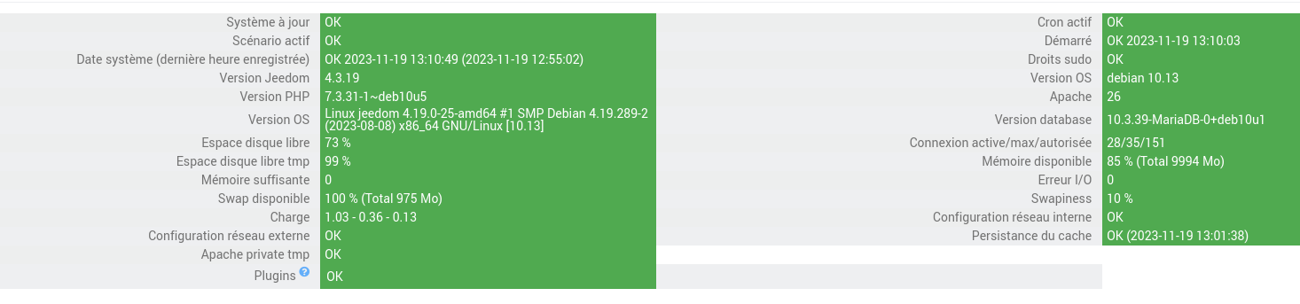

Jeedom tourne dans une VM Debian 10 sous Proxmox. Je viens de passer le swap de 1 à 2Go mais Jeedom affiche encore un swap de 975 Mo.

Pourtant Jeedom affiche encore 975 Mo
Est-ce un bug ou ai-je loupé un truc ?

Que donne sudo swapon -s ?
Ca donne 1 Go :
Nom de fichier Type Taille Utilisé Priorité
/dev/sda5 partition 998396 0 -2
Du coup ton augmentation de taille de swap n’est pas effective. Et Jeedom voit juste :wink:
