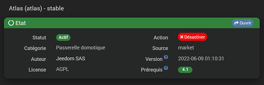

depuis que j’ai acheté mon jeedom atlas je n’arrive pas à scanner et voir les reseaux wifi disponible depuis le plugin atlas. A noter que l’adress mac de la carte n’est pas disponible non plus comme montré en PJ.
quelqu’un a rencontrer le meme soucis?

Etat des dépendances?
A tester
Désactiver le plugin → activer → refresh image
Il faut passer le plugin Wifip en beta (source support) , pas terrible d’ailleurs, mais pas corrigé en stable à ma connaissance
Ah mais sur l’atlas c’est un autre plugin, autant pour moi
Surtout que Wifip n’est accessible qu’aux Pro :wink:
