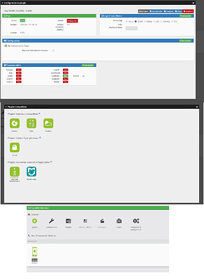

Mais tu as bien généré la config dans le plugin sur jeedom ?
Bonjour @anon53349806, je pense que oui. N’étant pas sûr voici des screenshots
Tu as bien choisis les objets et tout le tralala et cliqué sur generer ?

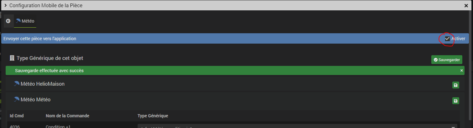

En effet ton equipement météo est dans un objet
Donc tu dois choisir d’envoyer cet objet vers le mobile
Moi mon objet s’appelle météo et mon équipement du plugin est dans cet objet !
