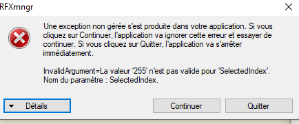

Aucun soucis depuis 5 ans, mais ... depuis cette nuit plus aucune sonde :(
Je suis en 4.2A - debian 10.6 - RFXCOM version 433E
Depuis cette nuit 1:00 environ, plus aucune sonde oregon ne répond (température, anémomètre) , par contre les commandes somfy heureusement sont toujours ok
J’ai réinstallé le plugin, relancer les dépendances, refait une mise à jour du firmware (je suis en 1043), un seul protocole le 18, relancer jeedom, esxi … J’avoue ne plus rien comprendre, le passage à la nouvelle version en décembre c’était fait sans soucis.
Dernier point, aucune inclusion de mes sondes ne fonctionnent, par les appareils des voisins sont bien inclus (0x10, 0x11, 0x20) !!!

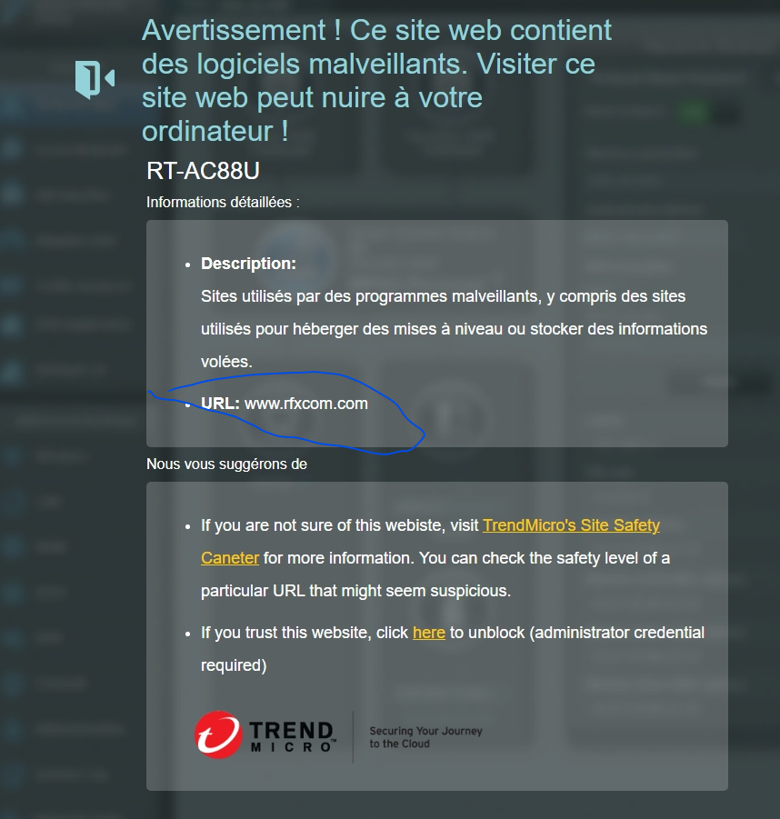

J’ai le mauvais oeil aujourd’hui, en allan sur le site de rfxcom pour faire une mise à jour de
rfxmngr (ma version date de 2015) j’ai eu ça :
Les détecteurs de « virus » et autres « malware » pas toujours fiable sur ce que le site envoie ou récupere comme INFO…
Est ce que tu as RFXmngr ?
une version de 2015 qui démarre en erreur :frowning:
