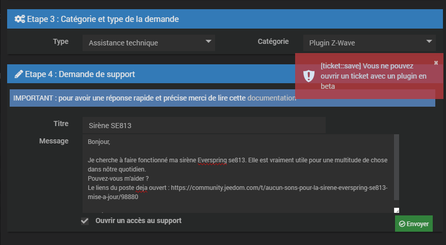

j’ai créé un ticket il y a une semaine.
Si vous trouvez une solution, je suis preneur :wink:
Elle est vraiment top c’est dommage, je suis passé à google home qui est décevant par rapport a Everspring. Pour le ticket oublie le, j’ai tout essayer même prendre l’abonement que je n’avais pas besoin résultat zero réponse.

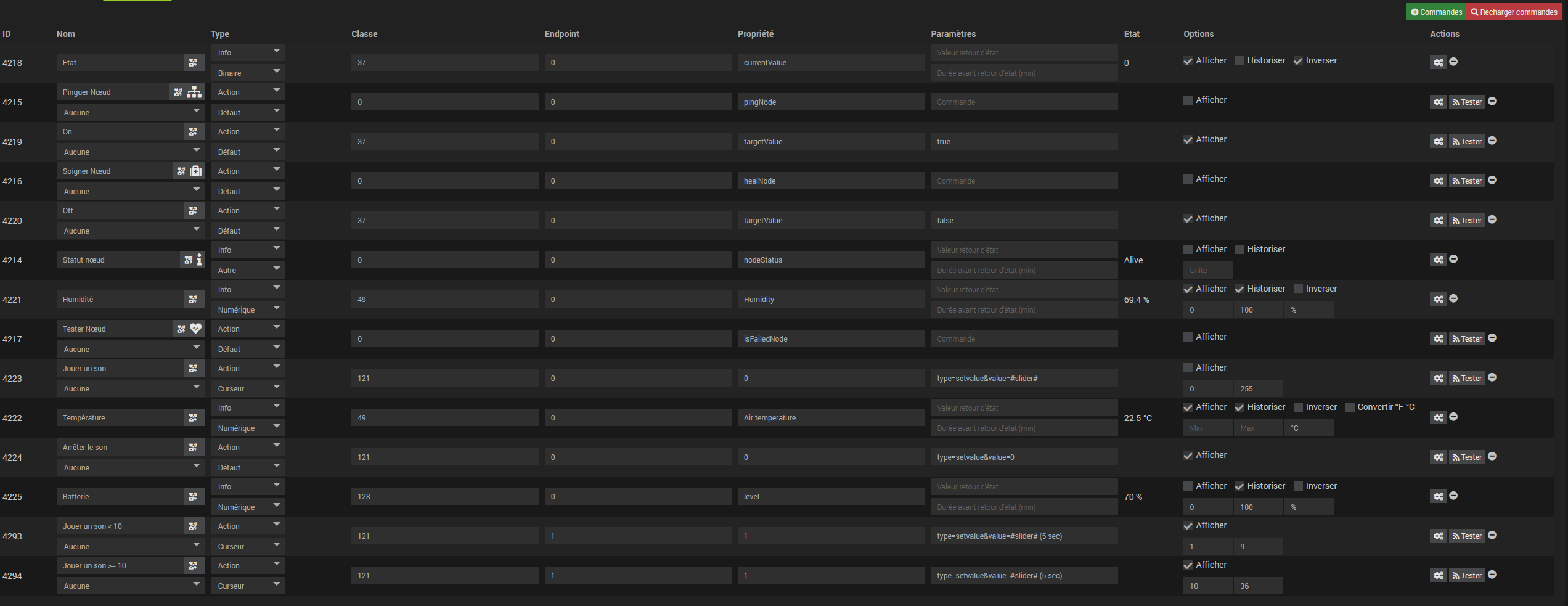

les endpoint et property c’est plus comme avant en 121/1/1 on dirait que c’est passé en 121/0/toneId ou 121/1/toneId (dans les deux cas ça ne marche pas mieux…

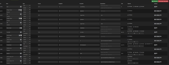

Perso j’ai ça pour le moment :
en 0 en endpoint j’ai ni son lumière bleu, en 1 end point j’ai pas de son, mais j’ai la lumière bleu de communication.

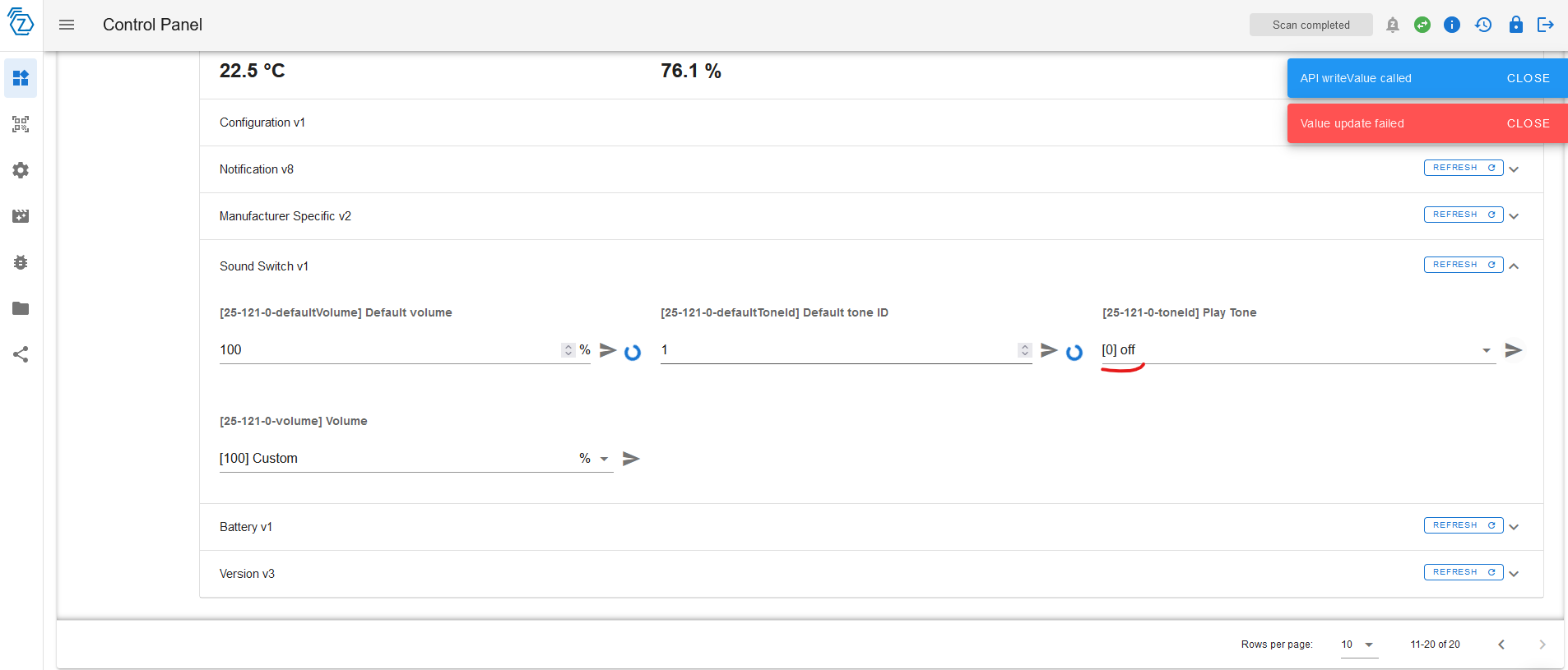

Quand je regarde le event dans le gui, si je demande de lire le son 4, j’ai ça :
01/11/2024 17:22:51 - value updated Arg 0: └─commandClassName: Sound Switch └─commandClass: 121 └─property: toneId └─endpoint: 0 └─newValue: 0 └─prevValue: 0 └─propertyName: toneId
la newValue reste a 0… comme si il ne prennait pas d’argument.
Et du coup si je test a la main via la gui, c’est pareil, si dans "[25-121-0-toneId] Play Tone " je met 4, par exemple puis go… j’ai ces erreur là :
Comme si le truc était en readonly…

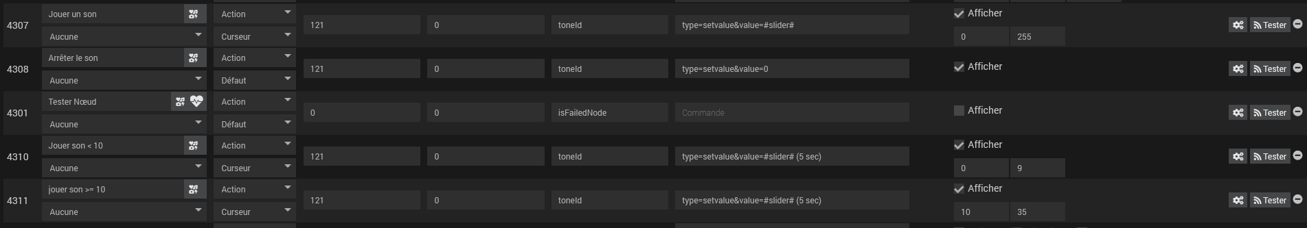

et la commande pour jouer un son est la suivante :
Oui c’est bien ce que j’ai… (enfin j’ai modifier l’action pour mettre #slider# a la place de type=setvalue&value=#slider# mais bon, ça ne change rien.

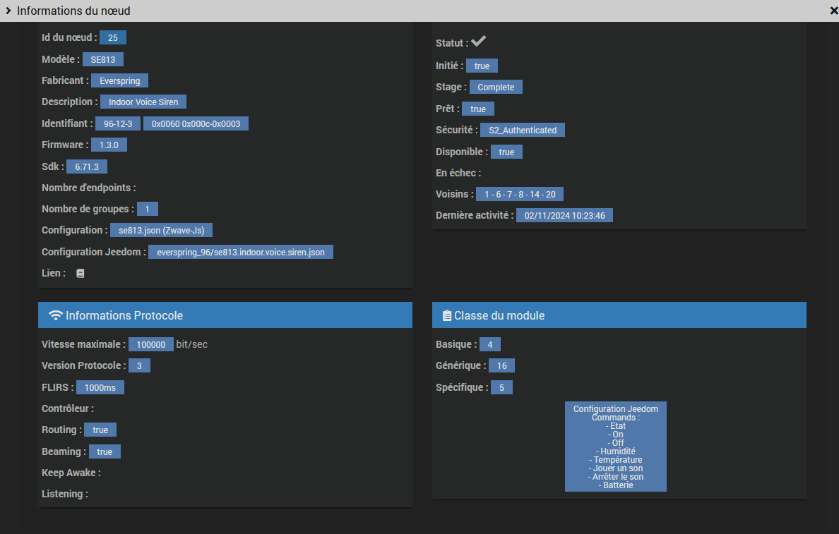

Sinon dans les infos de la sirène j’ai ça… je ne sais pas si sont les mêmes version que toi.
Mais rien a faire elle veux rien dire (sauf quand je lui retire son cache ou elle sais dire attention saïren is open ! :slight_smile: )…
Tu n’a pas les commandes Jouer un son <10 et Jouer son >= 10 ?

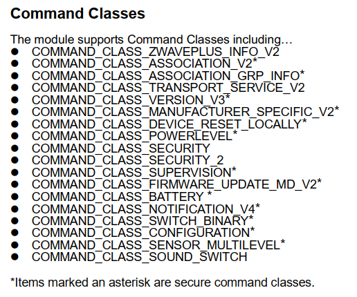

la différence que j’ai est le mode d’inclusion : j’ai pas mis de mode sécurisé
je sais que certains modules peuvent ne pas faire correctement l’inclusion en mode sécurisé et ne pas fonctionner
Je m’était fait la remarque hier par rapport au mode sécu, car dans la doc c’est indiqué :
Et la sound_switch est une des seuls qui n’est pas en sécurity mais je ne sais pas c’est trop l’impact… je peut tenté de la repasser en mode non sécure…
Bon bah en mode non sécu, elle parle…
