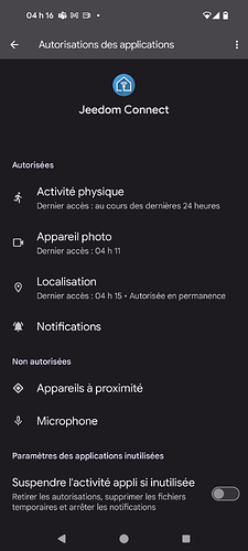

Aucun donnée de localisation ne remonte, avec l’avertissement sur le dashbord « Aucun équipement n’est autorisé a partaguer sa position ici », et ce, pour les deux cellulaires. Alors que ceux-ci fonctionnait dans le passé. Je ne sais pas si le disfonctionnement à débuté après ma dernière mise a jour de Jeedom ou de JedomConnect. J’ai désinstallé l’application sur mon cellulaire et demander une ré-installation du plugin mais sans succès. Le reste des information semble remonter par contre.

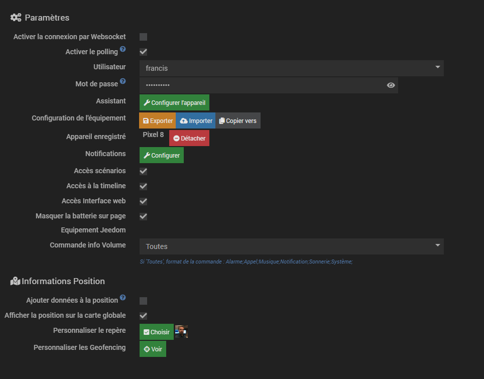

Voici la config de l’un des appareil
Celui de l’équipement
